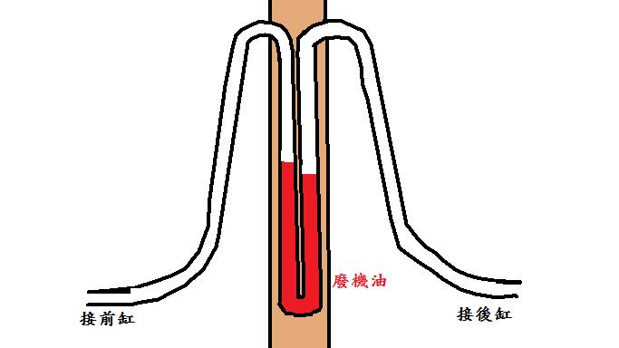

材料:
一條5m左右的透明管
少許廢機油
一支1.5m木棍
做法:
將透明管固定於木棍上如圖所示
倒入廢機油如圖所示
一端接前缸歧管
另一端接後缸歧管
兩缸互相吸油
調整平衡螺絲至兩條管廢油液面一樣高

 楼主| 发表于 2010-8-16 22:33:07 | 显示全部楼层
其實機油的動作也瞞靈敏的
有空我拍個調整時機油的變化影片給各位參考
急摧油門的油位的變化也都還蠻俐落的
我的機油高度約0.8公尺全高2公尺
平衡一開始差很多趕快熄火我都還來得及
會用廢機油是因為廢機油是黑色比較好辯試
