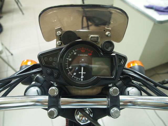

由於我家小白豹可以堪稱原廠表殺手了(連續換了兩顆原廠表都在1萬初里程數就往生了),
基於這樣的原因心裡便萌生了升級的念頭【X燒表】,
哇塞這顆錶雖然小小一顆但可說是功能俱全阿,
轉速表、油表、電瓶電壓、溫度顯示、超速警示燈、時間、單趟里程記錄、0~400公尺測速、0~100KM測速。

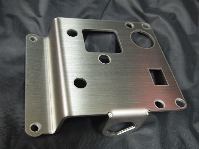

所以決定就是他以後便開始上網找資料,
也參考了不少表架,
但功能都不是很符合我想要的,
最後決定就由自己繪圖找加工廠製造,
話不多說成果分享。

畫圖是還好!!
為了符合自己的需求,
比較麻煩的是找加工廠,
因為數量少,
工廠通常都不是很願意接,
而且費用也不便宜><"

发表于 2010-8-20 21:34:02 | 显示全部楼层
回應 3# 魚仔 的文章
看到你改上的儀表
終於看懂 何謂"X燒表"了
就是 " PGO的X-HOT表"
