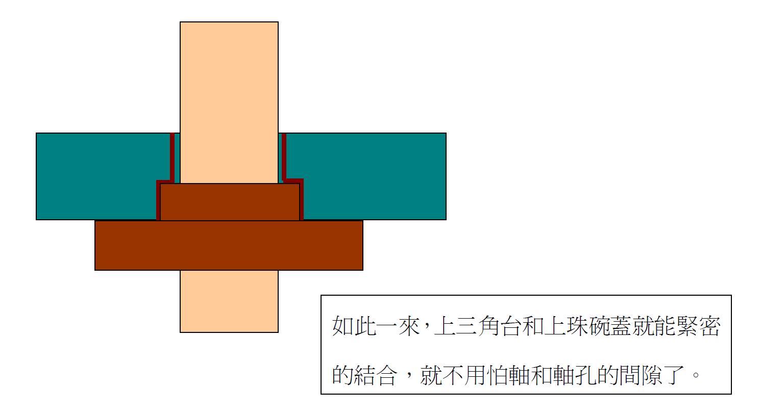

发表于 2010-8-25 11:24:45 | 显示全部楼层
放心
有破解法  很簡單
你等我一下 我畫圖給你看
发表于 2010-8-25 12:36:04 | 显示全部楼层
小弟的方法
发表于 2010-8-25 12:36:43 | 显示全部楼层
圖太大 請自行縮圖
发表于 2010-8-25 12:55:09 | 显示全部楼层
上三角台的部份,我當初正好是綜合5樓6樓兩位的方法
下半部搪大到25mm,上半部加套筒,還把上三角台車薄
因為用NSR軸心逼進FZR下三角台,逼到底後軸心會稍微短了點...
不過最好的方法還是重做一根長一點點的軸心
发表于 2010-8-25 13:40:56 | 显示全部楼层
是的 我是有重作一根長一點的軸心
至於多一個套環的部份 若是怕太麻煩
就用 薄銅片 去纏
