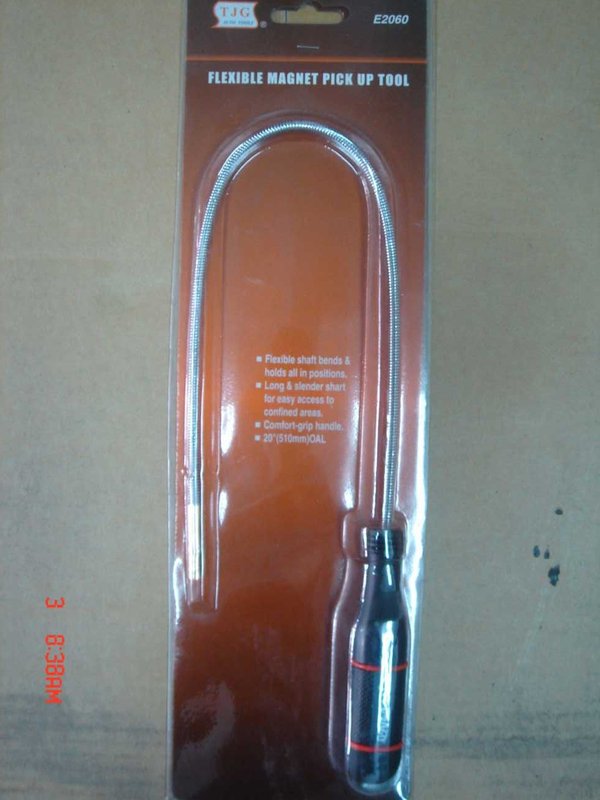

剛剛搜尋一下
是這一支?
要價250+70運費
算一算:
磁鐵棒50+鐵絲20+貼布0(之前買)
=70元~
還是土~砲好
发表于 2010-8-26 12:26:20 | 显示全部楼层
原文由 pilosula 於 2010-8-26 09:17 發表
剛剛搜尋一下
是這一支?
30536
要價250+70運費
算一算:
磁鐵棒50+鐵絲20+貼布0(之前買)
=70元~
還是土~砲好
是滴~就是這東東.....
這東西有些五金行有賣..我記得以前買的時候不到150元...
250還+70運費...土砲好了....
发表于 2010-8-26 13:05:07 | 显示全部楼层
這東西是真的好用 ..
之前小弟手拙把拆排氣管螺絲也掉到不知道哪去 ..
結果這隻ㄧ出馬,馬上解決了 !!
发表于 2010-8-26 13:50:33 | 显示全部楼层
回應 12# pilosula 的文章
應該沒到250這麼貴,我記得之前買才120還是150的樣子,你可以去建國市場的協成看看囉。
