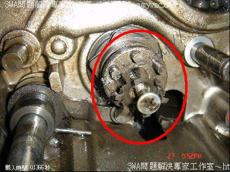

一、二檔要崩實在是滿難的
我是曾經這個部份崩掉(借用羽山大的圖,原圖出處為3WA問題解決專家工作室)
崩掉的地方是這個變速棘輪上面那六個圓形的凸出其中一個
原因是因為某次被人從左邊撞擊(無敵大迴轉的摩托車...)
導致那個圓形凸出被撞出來
那個圓形凸出其實是根軸
被撞出來以後因為我沒注意
後來就被裡面的機件打到歪掉
之後就有跟你相類似的情況
不過我那時候是打到五檔就沒辦法上下
甚至有時候會跳檔
提供你一個檢查的方向
PS:我不是大大
