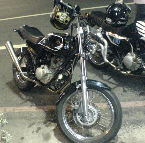

发表于 2010-8-27 23:30:24 | 显示全部楼层
是可上的 且不需要修改很多 現在卡鉗已改對4了
 楼主| 发表于 2010-8-28 11:52:59 | 显示全部楼层
謝謝樓上大哥的分享!有看到你的愛車照片!想請問直上的話三角台是否也要改用哈士奇或愛將原本三角台就可用!
发表于 2010-8-28 18:46:28 | 显示全部楼层
回應 12# david460108 的文章
可以上~不用修改很多不代表直上阿~大哥
看三角台顏色很容易辨認是整組的~
发表于 2010-8-29 01:13:12 | 显示全部楼层
其實這不是我的車喔 是我好朋友的
三角台也是哈士奇的 只是你要上的話要考慮 因為真的蠻長的
但如果要省錢的話你可以考慮
 楼主| 发表于 2010-8-29 08:07:12 | 显示全部楼层
謝謝兩位大哥的解說!再壹次謝謝!
发表于 2010-9-10 11:43:30 | 显示全部楼层
這...可以算是西皮風的愛將嗎
不過還真有股美式作風散發出來
