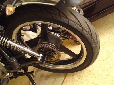

发表于 2010-8-27 23:20:25 | 显示全部楼层
2.75框請用110/70/17
http://family.saycoo.net/thread-254244-1-2.html
有三爪上G558的照片~真的是下限了..

发表于 2010-8-30 02:17:18 | 显示全部楼层
我貼過來了
之前一直出現無效的檔案名稱@@
