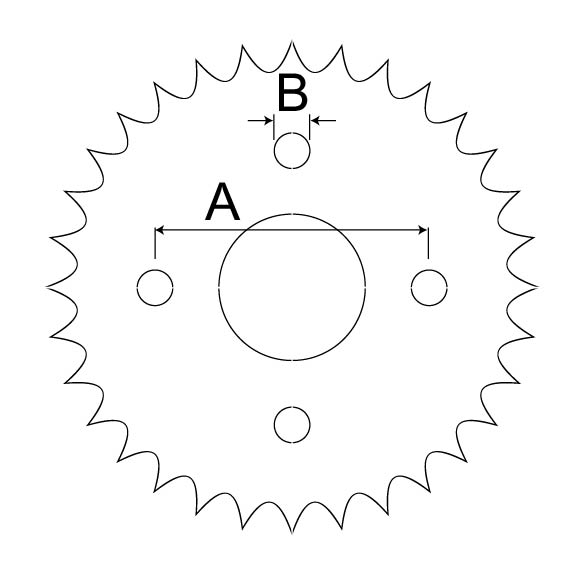

大家好
請問有沒有大哥可以提供後齒盤的孔距與孔徑,小弟爬了不少文只知道可與FZ2共用,但好像都沒有看到數據:(
希望有大哥可以提供,感謝:D

 楼主| 发表于 2010-9-2 20:59:20 | 显示全部楼层
回應 4# fbi66615 的文章
大哥您好
感謝回覆
小弟猜想130mm指的是A尺寸
但....80 mm等於8cm....我猜不是B尺寸:(
发表于 2010-9-3 12:11:46 | 显示全部楼层
回應 4# alen022 的文章
剛剛用遊標尺量了一下,A大約80mm(圓心到圓心)
B大約8mm(有多一點點),打完收工...

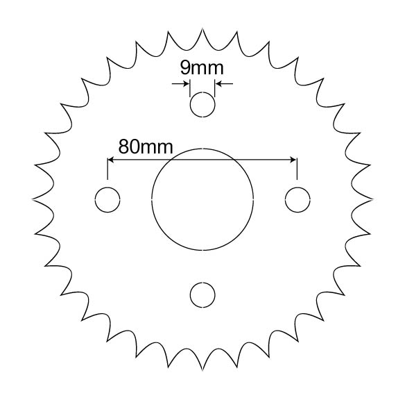

 楼主| 发表于 2010-9-3 20:39:16 | 显示全部楼层
原文由 CatsNight 於 2010-9-3 12:11 發表
感謝大哥回覆:D
這樣跟小弟量的尺寸接近

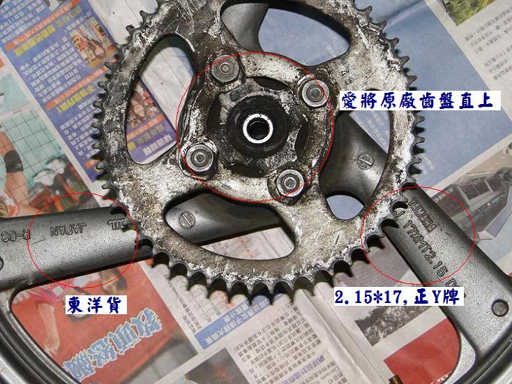

 楼主| 发表于 2010-9-8 22:17:12 | 显示全部楼层
貼上"原廠新品"後齒盤孔距實際測量尺寸給需要的朋友參考:P
最近把生鏽的原廠車手換成FZ2車手(有點太低,不知道有沒有高一點點的,這樣我爸有點像爆走族老頭 )
換上新齒盤+DID鏈條
順便換上了國產高速胎前80/90-17(太細,應該90/90-17好一些),後100/80-17(撐不開,原廠框未改,鏈條蓋未拆...差7mm)
感覺愛將真是一台體質不錯的車,70km/h寫意巡航
小弟常騎CB400跟GSR600
相較之下愛將有他的魅力,難怪板上那麼多人支持^^b
发表于 2010-9-8 23:21:03 | 显示全部楼层
可以確定的是 FZ齒盤本身與愛將並不能直接共用喔~~~
也就是和樓主所繪製的B尺寸不同 而且這距離大很多
不過愛將齒盤確實有市售品是16x46 可以確定不是YMT公司貨,但也是FA這個品牌
原廠後框1.85吋,撐80/90已經是能夠展開胎型最經濟的狀況了
90/90,100/80小弟都試過,輪胎拆裝只有............FxxK!
以上供參考
