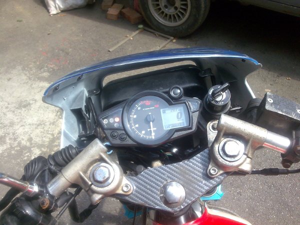

這是X-HOT150的碼表
只是有點小顆所以有點空
這是由阿立大幫忙改上的
剛裝好的時候把我嚇到了
碼表一直在當機從開
阿立先幫我從新接地....
有比較好 可是還是會當機
就更換電線總成...一樣
結果是火星塞蓋再漏電....更換後
一切正常~
謝謝阿立大大
小弟~第一次發文
文筆不是很好請見諒

轉速的部分會正常作動嗎?
 楼主| 发表于 2010-9-5 16:09:46 | 显示全部楼层
回應 4# ms_0100200 的文章
摁摁 正常 從CDI拉訊號線

回應 14# s3095221 的文章
中間的就是轉速~油表要切換 可以換成 時間  油量 天氣溫度  公里數  電壓
我第一張照片現在是公里數
沒有水溫..
