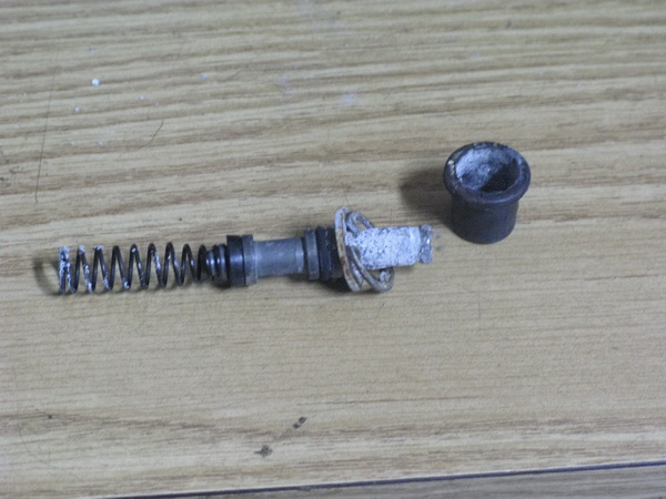

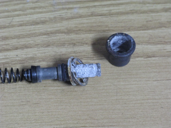

如圖請服用
內行的就知道是什麼
內行的就知道是什麼
幸好有JOG系列修理包不到300打死
幸好有JOG系列修理包不到300打死
我都用最爛的油
我都用最爛的油

碟煞主缸推筒修補包,Y牌的修補包是出了名的齊全
以前有換過,印象中這個小東西不用兩個孫文!! :P

我就說嘛...我的小愛都還原廠處女未改呢,我第一眼就想應該是剎車推油的柱塞,大大您就別鬧了啦

這是我限速RS的總棒,因為也不少人用JOG系列搭配馬鉗所以PO上來告訴大家要小心,為什麼知道他壞了呢?因為煞車間隙異常的大(都快到底了才有煞車,來另還有,裡面沒AIR),更換過程對新手來說可能有點難度,首先先把煞車油漏乾淨(一定要很乾淨,像第一次一樣),然後把它拆下來,把黑色橡膠套拉出來,然後把C型環拆下就全部可以抽出來了,裝回去就按步驟反裝,記得稍微抹點黃油,照片中已經有整理過了,剛拆下來真的是無比髒,我也有一組FZR總棒等這我去換他但一組修理包好像不便宜(進口好樣的),修理包一組280(Y牌漲過太多次價了)跟換一組新的進1千哪個划得來?
