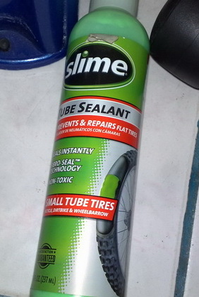

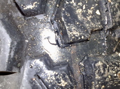

有愛將的人都知道,出外的時最怕內胎被剌破了,那真的是一件非常痛苦又麻煩的事情啦:Q ,所以為何那麼多人想改鋁框及高速胎,因本人喜歡忠於原味,始終不太想去改車,且我又喜歡一個人騎車去流浪,剛好在網路看到內胎補胎劑,想說真的有那麼神嗎,於是買來用看看,有一次載著友人去釣魚,回程經過原住民部落,看到地上有碎酒瓶來不及壓過去了,還在懷疑為何沒破,於是在100m後停下來檢查到後輪外胎有綠色液體在上面且前後輪胎都沒消虱哦,外胎皮確定被割破幾mm的裂縫內胎破小洞,也只有帶著暗爽 及肚藍:Q 的返家囉。[localimg=400,300]1[/localimg][localimg=400,300]2[/localimg][localimg=400,300]3[/localimg]

所以...之後就不需要再補內胎或者換內胎嗎?
 楼主| 发表于 2010-9-10 02:03:01 | 显示全部楼层
也可以這麼說啦,但我還是會另帶拆胎棒及內胎哦,如破洞太大時還是沒救哦。

我之前有內胎的時候,有用過綠色的史萊姆,國外找一下有它的原廠網站可參考。
不過,這種補劑是應急,事後還是最好把內胎補一下。

回應 6# fong 的文章
有補哦,我回家之後馬上把外胎內補,怕孔被撐大,內胎順便再補過。
輪胎要洩氣時,記得汽觜一定要在最上面,以免綠色小精靈會先跑出來哦。;P

回應 11# pl021132 的文章
我被刺的時候((就是那個 人 字形的裂縫),玻璃已脫離外胎,綠色小精靈有出來一些自動補洞就沒再洩氣,我也就不管它了。
到家還有約25公里的路程,一路時速80km/h後輪到家也都沒漏氣哦。
我是因為要內補外胎,所以到家才把氣洩掉的,要不然它應該是不會再漏了。

 楼主| 发表于 2010-9-10 23:02:36 | 显示全部楼层
我後輪配的是大顆的越野外胎,因有一定的高度,所以刺進時內胎上只有破一個小洞
我在想是不是輪胎在轉動外甩時,綠色小精靈才得以到破洞的地方而自動補上
當停下來時,綠色小精靈全部回到最下方,而間接失去了補的效果,這只是我個人的猜測而已啦
當然洞的大小可能也有差吧.....

 楼主| 发表于 2010-9-11 09:54:14 | 显示全部楼层
我是去重型機車店買的,老闆說高速無內胎也可以用,只是中間若換外胎或拆胎時,綠色小精靈會流出來而報消
而且要清洗輪框上黏黏的東西更費時,所以有很多人是不會裝的
那個(重車論壇)就有在詳細介紹啦
