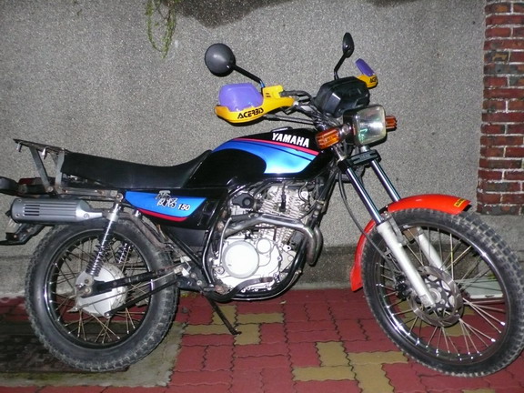

民國86年那時候我兒子剛滿1歲現國三了
我就是喜歡東改西改的
就計畫把愛將改成yamaha serow 225
於是訂了serow 225的活塞組跟汽缸
結果零件一到竟.....serow 225的汽缸和愛將的汽缸大小不一樣
只好用愛將的汽缸下去改
找不到剛好尺寸的汽缸壁的鑄鐵管
只好去定木模才能做出汽缸壁的鑄鐵管...................................
整部車共花了兩個月的時間
約花了近二十萬全部自己一個人完成的(除了車床.搪缸)
車子改完後的規格是
內徑╳行程 =70x57.8=222.4
國際6檔
前輪是2.75x21 技術車胎
後輪是4.00x18 技術車胎
520的鏈條前後齒盤我忘了是多少
技術車的把手(鋁合金的)
車子改後騎起來的感覺真的是不錯(是比那部TLR250還差很多)
我估計約有14-16匹馬力
扭力方面也有不錯的輸出
用6檔從時速40加速可以很快達到90
但碼表從改了前輪後(因加大)速率只剩下大約原來的3/2
所以騎起來也是很過癮的

哇~~~好驚人的潛力~
不過有點怪怪的@@~~
是因為側做在搖臂上嗎~~?
有考慮使用加長搖臂嗎~~
中間是不是都簍空了呢~~看排氣管的走向~
[ 文章最後由 tedseesea 於 2010-9-10 18:50 編輯 ]

回應 2# tedseesea 的文章
我的沒有簍空呀~>3<
发表于 2010-9-10 18:58:32 | 显示全部楼层
避震再拉高會更棒唷!!

回應 1# a134217 的文章
沒後照鏡..
會被鴿子刁0.0
所以是打算連使用他也把他當越野車在操麼= =?
然後來個飛車特技?
(愛將如此重..恩..飛?)

第一次看到越野愛將,算是大開眼界了。:o
請問您的排氣管是自己燒的嗎,整體看來好像進口越野車。

很少有愛將改越野車的樣式~很獨特!!!
好奇的是~後搖臂左側鎖上去的是導鏈器??

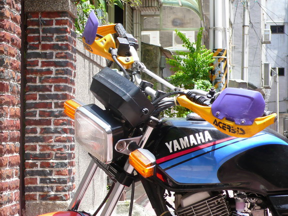

側柱是做在後搖臂上
已裝上了照後鏡了
是多用途的跑公路和跑林道的
很多零件是重新改良的所以有做了很多模具才花很多前引擎也是有花到錢
可上我的部落格看http://tw.myblog.yahoo.com/jw!7MeBxhCTQUTr1Gf8ONUB

剛剛稍微看了一下~
您的排氣管~要小心鏽蝕唷~
因為尾段那一部份太靠近輪胎~
下雨天的水會一直往那邊噴~

我還滿好奇導鏈器怎樣作的...我也有想到要利用搖臂上的鎖孔...常騎爛路有這種導鏈器比較好

排氣管前段是yamaha serow 225的.中段是自己做的後段是豪邁125的自己焊的
搖臂下是導鏈器沒錯.是用整塊尼龍塑膠用刨床刨一條溝再鑽孔鎖在鐵板架上
下雨天盡量不騎
後視鏡已裝上

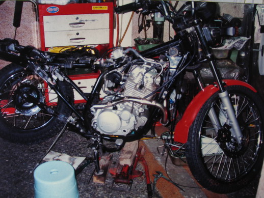

本文章最後由 xingtian0512 於 2011-3-15 20:38 編輯
那是民國86年改的.已經是十幾年前的事了
這是當年改車時的照片
這是當年改車時的照片
