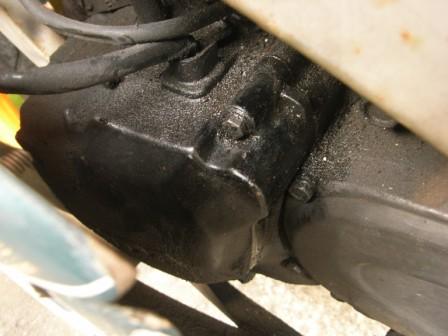

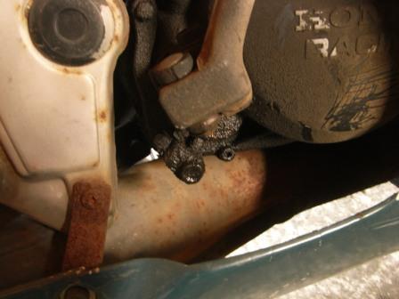

如標題所示 小弟最近跟人購買中古NSR毛病不斷 最近又出現此情況(兩邊都有漏油狀況 這邊是右側) 請問這是什麼狀況 嚴重嗎 還可以修理嗎  謝謝各位NSR車友指教

发表于 2010-9-17 00:08:25 | 显示全部楼层
整個引擎上面都是油泥.....
先整個洗乾淨再來找漏的地方~
油封老化 換掉就好
CASE破裂....多請幾位小朋友來解決 ;P
发表于 2010-9-17 00:21:56 | 显示全部楼层
油封墊片老化劣化導致的小滲油
跟樓上一樣洗乾淨再來抓哪出油吧
发表于 2010-9-17 01:57:43 | 显示全部楼层
排氣管也順便看看吧?
我的車也有這個問題!
不過~正在用小朋友解決中!(引擎大整!!)
发表于 2010-9-17 11:19:22 | 显示全部楼层
我覺得乾榷油封墊片都換新比較快...
有些是日積月壘下來的很難看清楚
如果是油封漏會比較明顯

发表于 2010-9-23 00:09:22 | 显示全部楼层
回應 1# gn02217503 的文章
右邊看油鏡是否有裂痕,左邊應該是偏心軸油封處滲油先拆下左蓋看有無機油
偏心軸油封左右邊都要拆才能更換油封,也許偏心軸表面磨損也要一起換
发表于 2010-9-24 01:25:44 | 显示全部楼层
左邊:油杯漏油.
右邊:齒輪油加油口或kick油封漏.
