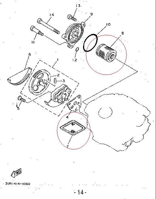

愛將有機油濾心(8) 跟機油濾網(7)

回應 5# CatsNight 的文章
機油濾心有去換
但是機油濾網 材料行說沒有
去車行說要換也說沒有這個東西吧

平的機油濾網...要猜拆右邊CASE......等換離合器片時順便......不過那東西通常是清一清就好......:D
如果卡到很嚴重到需要換新之前........引擎可能先掛掉了.........
