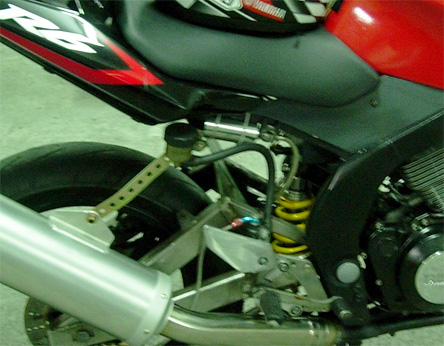

发表于 2010-9-18 19:02:04 | 显示全部楼层
Uploaded with ImageShack.us
就塞在尾殼下XD
還蠻一拜的
安全帽鎖我都有在用
管他OGK,SHOEI,ARAI
一樣都直接鎖在車上~

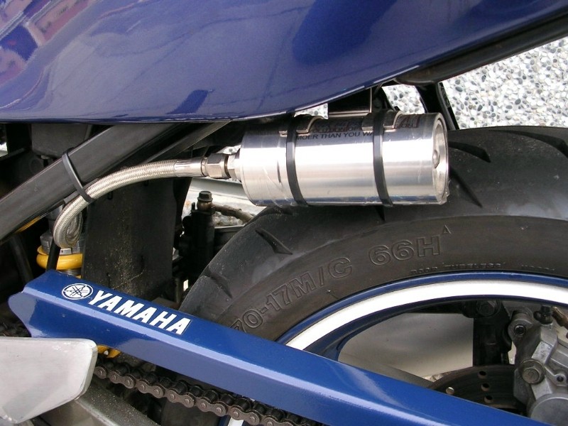

发表于 2010-9-18 20:14:59 | 显示全部楼层

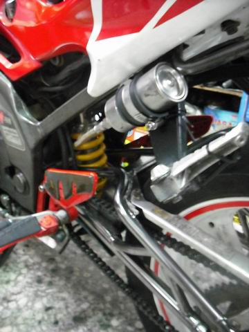

发表于 2010-9-18 20:18:25 | 显示全部楼层
一開始我也是把那個氣瓶架鎖在腳踏上
不過因為偶而會載人 所以不能廢腳踏
把那個座的鎖點敲彎之後 鎖上去
不過那個位置其實有一點卡 後來還是廢掉那的座
塞到避震上方有一個大小剛剛好的小空間
塞進去之後 再用束帶固定管子 讓管子不要亂晃
沒有拍到清楚的照片 這張參考一下
[ 文章最後由 devil5417 於 2010-9-18 20:19 編輯 ]
