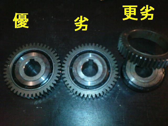

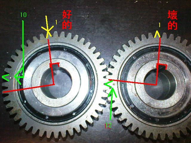

发表于 2010-9-19 10:23:45 | 显示全部楼层
左邊是正常~右邊是壞了
對準曲軸齒輪卡榫記號~以中心點計算約在9點半鐘方向~平衡軸記號不會超過10齒
這組齒輪在與平衡軸有對到記號時~在使用劣品狀況下~中低轉是有一點點小震~過萬轉手就到不行.
平衡記號沒對好時的狀況下~不管那一轉都在.
不過在麻的狀況下~載限速時要小心點~因為..............

发表于 2010-9-19 10:49:05 | 显示全部楼层
回應 8# aa19790304 的文章
有圖真感動

 楼主| 发表于 2010-9-29 13:37:33 | 显示全部楼层
小的來回報了,剛剛趁著沒課的空檔,
去檢查了我的曲軸齒輪,之前拆了正常引擎下的那顆齒輪後,對準記號和舒跑大好的那張圖一樣,
而我自己車上的曲軸齒輪,對準記號若是以舒跑的方式計算大概在2點鐘的方向= =
當我看到記號是這樣時其實開心了一下!找到問題啦~~
然後換上正常的齒輪後,我的N騎起來超級舒服,可能是因為之前震太久了....
今晚大概作夢都會笑!!再次感謝舒跑大的隔空抓藥!!!下次有空一起跑時一定要請你喝個飲料
