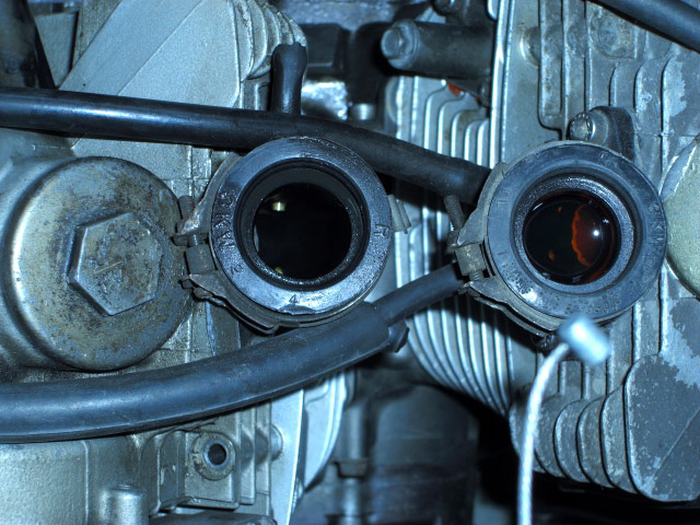

3.看圖怎麼好像有螺絲沒鎖,左下方

那個洞 我也不知道要幹麻的前缸也有一個

3、沒鎖的螺絲,我猜你汽缸可能有換過。
沒意外的話,你現在把火星塞拔下來,應該都是濕的,所以當然發不起來。趕緊檢查一下汽油旋塞跟化油器的三角針與油面高度,然後把火星塞擦一擦、烤乾,應該就可以初步的解決你的問題了。
