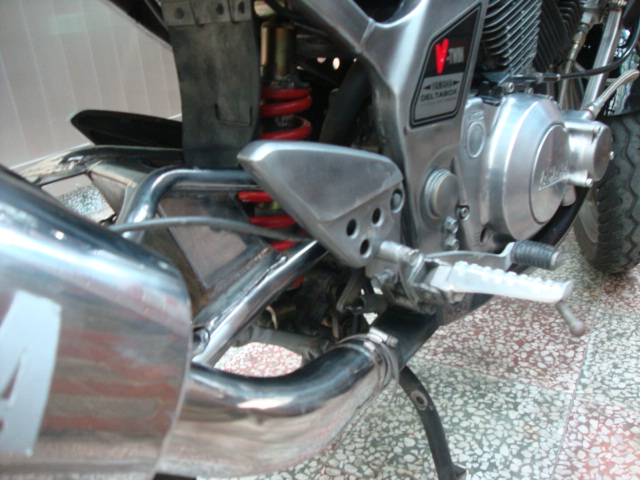

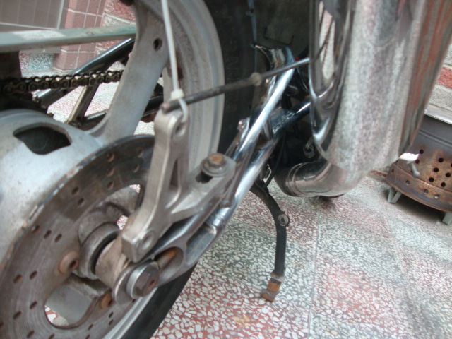

我最近買一組SDR200搖避組給車行改
車行幫我找車床把車台孔挖大一些些.於是上去了[滿簡單上的]
上去之後.屁股明顯變翹..避震器是FZ原廠[比SDR避震還長]
然後當然中柱與側柱碰不到地板....若要碰的道...會有零速度倒車的現象
於是又請車行代我去找焊接店
圖裡面那些生鏽部分[中柱.側柱]...就是焊接完之後的樣子...日後打算噴漆就好[中柱.側柱]
但是現在目前沒有後煞車...請問大大這樣子的話還缺什麼零件呢?
因為我的FZ原本是鼓煞...改這組搖避之後...煞車就缺東缺西
FZR的腳踏組左右已經有買了..總幫也有買了
卡鉗的外殼也有了..
只是好像還缺好幾條線...有大大可以幫我解惑嗎...謝謝拉!

從你的圖來看...
缺~FZR右腳踏組...後總磅組(包括油杯.油管)..卡鉗..煞車油管...
以上~~

那再請問一 下
煞車油管..有2條線媽?
发表于 2010-9-23 17:54:08 | 显示全部楼层
@@為什麼是挖車台....
而不是做套管去搭配原廠的軸心@@?
发表于 2010-9-23 17:57:24 | 显示全部楼层
原文由 軍火林老師 於 2010-9-23 17:31 發表
謝謝大大提供資訊
那再請問一 下
煞車油管..有2條線媽?
一條...長度45公分....

你的車台可以夾上車床!?
車台什麼時候變成小型圓柱物了
破壞性改裝...不理想.應該做套管+1
費用還比鑽大車台孔便宜
发表于 2010-9-23 20:55:04 | 显示全部楼层
一條從油杯到總泵的橡膠油管和一條從總泵到分泵的高壓油管。其他就如3樓大大所說的,另外就是油杯固定在車價上的問題啦!
SDR200的後搖臂式一組不錯的後搖臂,穩定性很好,唯一就是胎寬只能上到130,無法上140。
如果車身太高可以把狗骨頭換125~130mm的,就可以降低一點車身了。

 楼主| 发表于 2010-9-23 23:10:47 | 显示全部楼层
回應6樓大大;挖車台的原因是因為我覺得fz的軸心太細...sdr則是粗了一些些..車台強度上沒有影響..軸心也跟著強化了
回應7樓大大;感謝大大提供尺寸阿!!
回應8樓大大; 對大大的用心我實在抱歉 > <
                  沒有後煞車..我不敢騎....因為我以後煞車先煞為原則...也比較安全
回應9樓大大;這個回復原廠的的尺寸我也覺得不可能了...除非沿用SDR軸心+套統
            可能可以回復原場的搖避
回應10樓大大; 車行幫我開貨車送去車床工廠..也不知道是用挖的還是..
回應11樓大大;  謝謝大大指導...原來油杯也要找地方固定...
                  我朋友的確看到我的輪胎嫌太小....我朋友覺得尾殼與輪胎之間的縫系太大
                     狗骨頭這招我會試的!!這招我沒想到...謝謝大大阿!
