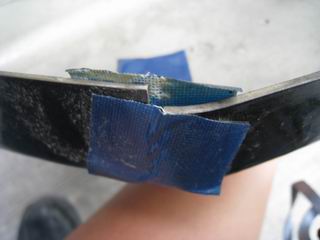

2.車身側板用手拉開,竟然會破掉,可以確定的是,整個側板受力很大,破裂後可看到扭力很大,大到讓整個變形嚴重,雖然已貼強力膠帶,還是硬是產生落差。------>大概是材質強度不夠?無法抵抗應力,加個肋不是也可以加強強度嗎?以前騎川崎檔車,也沒看過這種問題。
