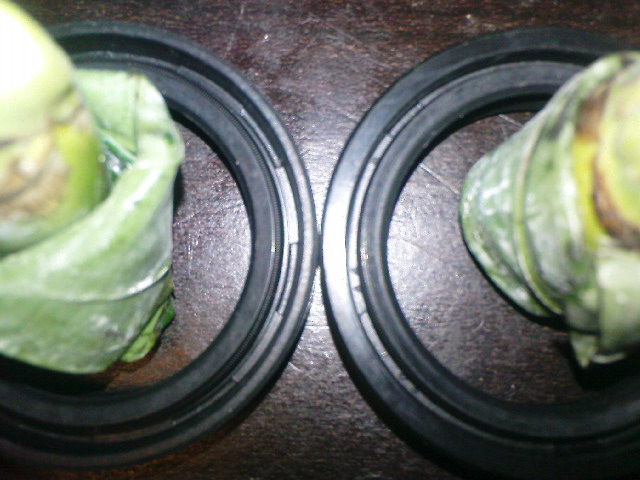

发表于 2011-1-20 14:52:32 | 显示全部楼层
本文章最後由 aa19790304 於 2011-1-20 14:53 編輯
j0975101 發表於 2011-1-20 13:52
回覆 aa19790304 的文章
哈囉舒跑大哥!我是在你拍賣問很多問題那位小弟啦!j30....
左邊的靠曲軸
右邊的靠離合器
比較小的唇能看到一點彈簧
大的看不到.
慢慢來~加油!
