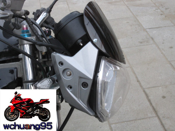

我也是用這組,以下分享我所使用的螺絲大小和做法(賣家一顆螺絲都沒附上)
1.燈耳接燈罩那邊是用m8螺絲
2.我是把這組燈耳直接接原廠燈耳,用m10螺絲+厚墊片+螺帽逼緊
3.風鏡是我自己用舊勁戰前土除下去切割成自己想要的樣子然後用2顆m6螺絲+螺帽固定
4.關於他的燈泡規格~他是附上s2規格燈泡(藝術探照燈?),但是我自己黏一個h4規格的燈座再上黃金燈泡,小燈線路也稍做修改,但是一樣延用原廠小燈Ba9S規格的燈泡,這樣不管是大燈還是小燈都可以直接上原廠的線組,但是燈光照出來的集中度不是很好,照出來是一個凹字光型,中間都是暗的
5.此組最大敗筆就是,一堆電線沒辦法藏到燈罩碗公裡面去,我只好用塑膠袋和束帶把那些線組包起來當防水套

 楼主| 发表于 2010-9-25 12:14:14 | 显示全部楼层
原文由 linkinpark_brea 於 2010-9-25 02:01 發表
問賣家是不是比較快??
呵呵呵~~當然問過了!賣家回應的很奇怪,我跟他說燈耳和大燈沒有辦法固定,他回答我換一組KOSO燈耳就可以了....
但是問題根本不在那裡,一回跟我說可以直上,一回又說要換燈耳,然後又說老闆不再,一整個是以擺爛的態度再處理,直接把問題丟給消費者!!

感謝您的回應,我還有個問題!!
那你在大燈和燈耳裡面是用什麼東西固定的
我前幾天晚上有看到一台灰狼也是裝這組大燈,因為太暗看的不是很清楚
只覺得他好像是在裡面裝不知名的橡皮墊

我沒有特別用甚麼東西去固定
就直接對大燈罩裡面的螺絲孔鎖緊罷了
不過.....我是鎖得很緊很緊
然後我也沒有依照他給的軌道下去鎖
燈罩外的部分塑膠被我鎖緊到燈耳咬出一個牙痕(變相的固定座)
