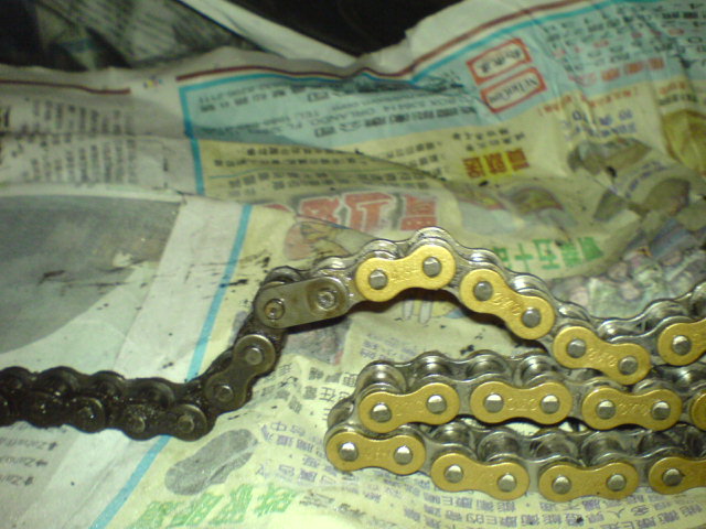

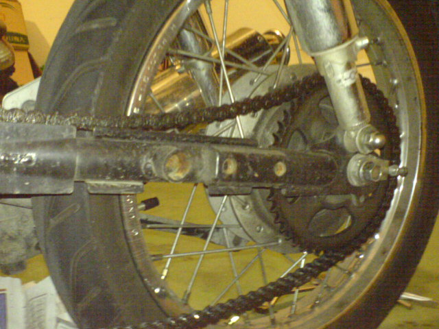

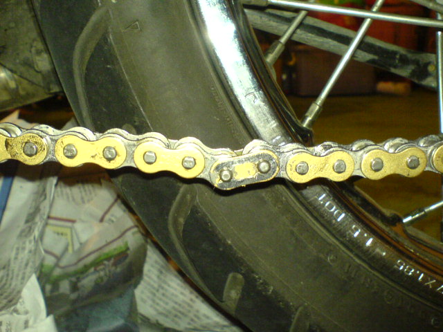

1.先把鏈條放鬆吧

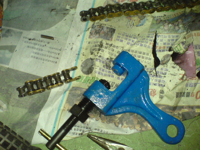

2.找出鏈條的魚尾夾
3.用尖嘴鉗把魚尾夾弄出來.把兩隻PIN推出去.鏈條就"啪搭"的斷成兩截啦~
注意.舊鏈條別急著拉出來.為啥不要呢?等等舊揭曉~

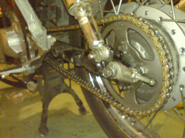

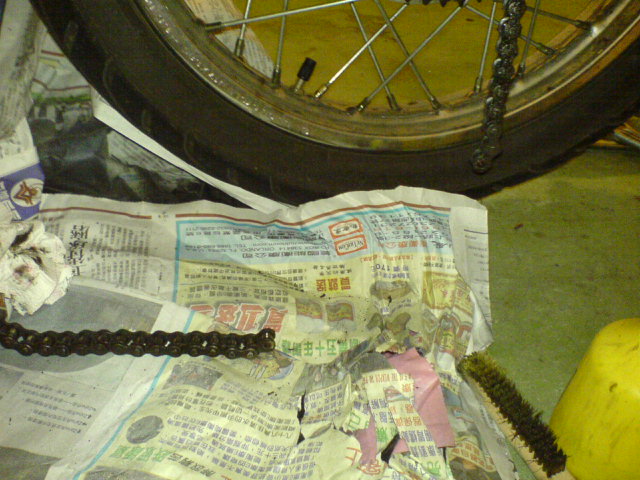

4.把新鏈條接上舊的鏈條.輕輕的拉阿.拉...小孩都會(迷之音:放屁!)P.S.記得要讓新鏈條是往前齒盤的方向進去~

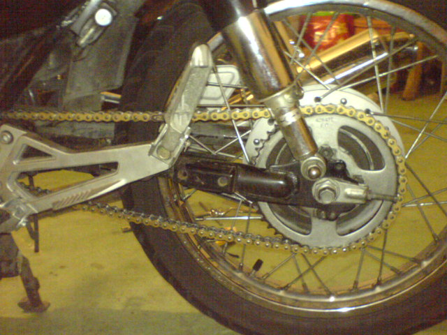

5.前後齒盤都搭上去之後就是開始找出適合的長度...截鏈條!
至於要截掉幾目...不好意思...因為我不清楚正確算目數的方式(orz).所以可能要請大家自己對對看適合的長度再截囉...我是截掉從末端開始算第八支PIN的長度(照片中那是第一次截太少)

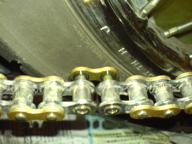

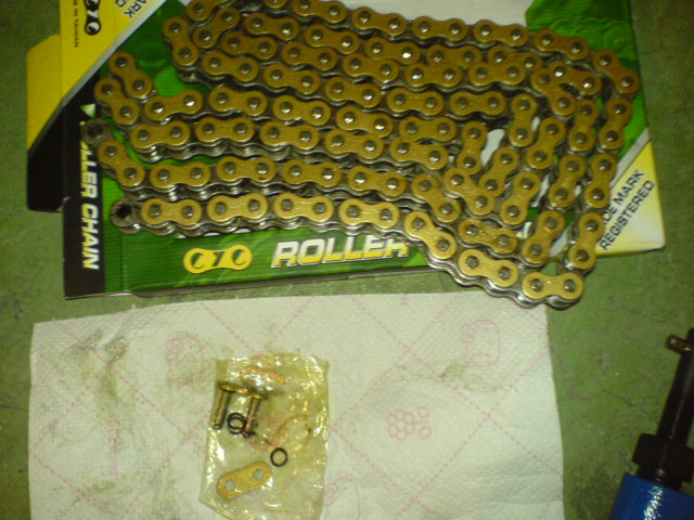

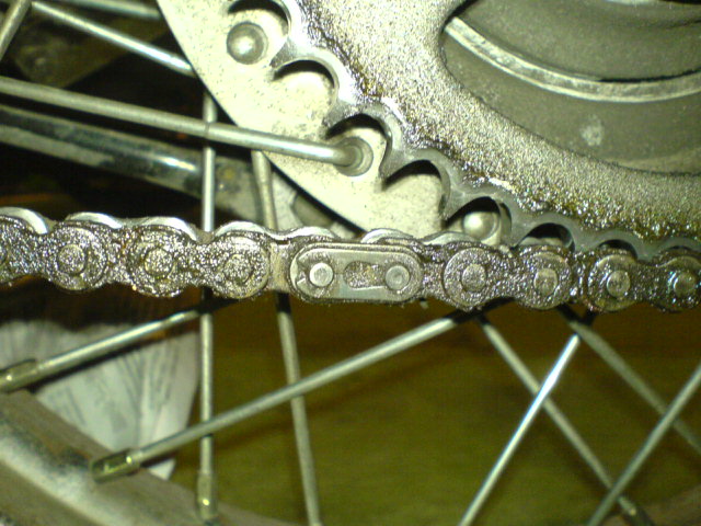

6.截好之後就是把前後都接起來
圖中下面那一小包就是配件包
注意.因為是油封鏈.請記得把2個油封套進PIN裡面.兩邊都插進去後也請記得把另一邊的油封套上去再把壓板裝上去
魚尾夾用尖嘴鉗夾進去.原廠說明書是寫魚尾夾開口要朝向鏈條作動的反方向.壓板確實壓緊再把魚尾夾夾至有"喀嚓"聲!XD
調整鏈條鬆緊...打完收工!!
