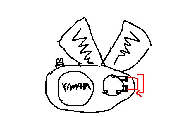

要廢掉油冷排的話找條管子
上下對接就好了
一樣也是會循環
只是沒了冷排的散熱功能了

原文由 snipereki 於 2010-9-29 15:17 發表
要廢掉油冷排的話找條管子
上下對接就好了
一樣也是會循環
只是沒了冷排的散熱功能了
我的英式油冷排..突然整個油管的地方爆掉...我就是這樣給他接的.....^^..想不到有大大剛好將他畫出來..就借來引用一下吧..^^
