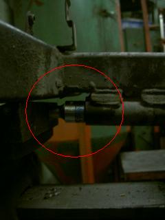

圖1
經過了一連串 例行的拆卸我們分解了後搖臂及多連桿的各部位軸承
大致上就 咖哩咖哩 板手 軸承拔取器
拆基本上還簡單 但我要說的重點是 不是很建議用敲擊的方式拆卸軸承
因會在軸承座的內壁留下鑿痕 想必各位到車行花錢修車並不樂見這樣的事
如果有店家這樣拆 相信你有更好的選擇
因為連DIY的土砲玩家都這樣搞了 車行靠修車賺錢
是應該弄點酷炫的工具 讓客人覺得師傅很厲害 很屌!!

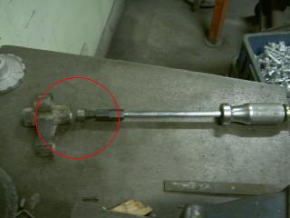

圖2
軸承的安裝 我們使用虎鉗 兩邊墊著木頭 同時逼緊兩顆軸承
使用木頭可保護軸承並且平均施力
使用虎鉗可以有一持續穩定的力量來逼緊
這部份 我是覺得還不用誇張到去塘缸店用油壓機去逼啦
不過一般人手邊可能不會有虎鉗 畢竟他不是面速力打母 或廣東苜藥粉
居家必備良藥
但他真的很好用 固定卡鉗拔活塞啦 逼上三角台減震墊啦
有這個十分方便!!

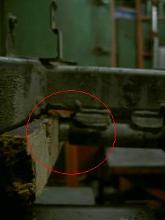

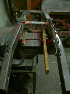

圖3&圖4
逐漸逼緊的軸承示意....

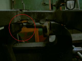

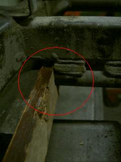

圖5&圖6
因各部位的軸承大約都還要向隔筒內逼超過2-3mm左右 安置油封
使用木板僅能將軸承逼至與軸承座切齊
所以要完全逼至定位我們使用工具 一個8mmm的kintony套筒來頂
用套筒當然不是很好方法 可是套筒爆了一顆也沒多少
而且我看他們天生很合 就成全他們了
圖5&6也是 逐漸逼緊的軸承示意....
