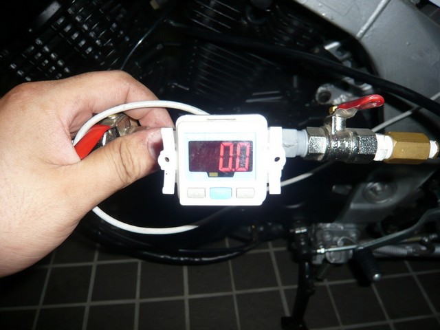

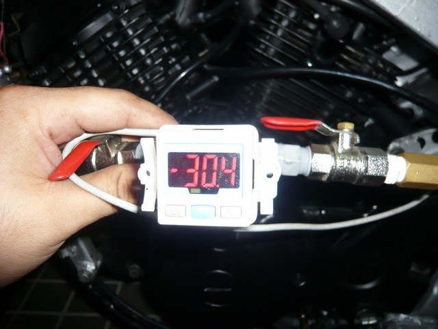

第一 如圖的電子表 單位為1cm-hg=1.333kpa
所以原廠怠速1500 rpm/min 為19cm-hg
但是一般來講大約19~22cm-hg  所以是約25kpa~29kpa皆可
一般怠速調整時 數字比較會跳動 所以照片的數字僅提供參考
還是要看實際數字
一般怠速調整時 如我的會在25kpa~29kpa 間跳動,調整時 記得一邊調完在調另一邊
記得 中高轉速也要調整  如果怠速與中高速 兩缸數字無法一樣 記得以中高轉速為主
我在調整時在中高轉速 數字比較不會跳動  一般中高轉速 真空值會比較高 是正確的
別擔心!!! 記得每段調完 記得 油門轉一下 在回頭看 數字有無跑掉  如果有數字怎麼調也無法
接近時 請爬文一下!!!有可能原因很多 混合比 漏氣等問題..............

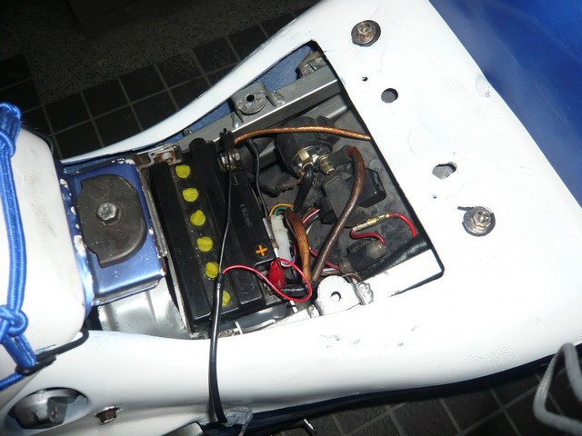

記得混合比先調好 在調平衡 圖片中這顆在拍賣或電子材料行皆可買到 使用電壓12V~24V
所以我是用電池的電  如有看這篇的新手 可能還先去爬文一下了解基本的調整方法

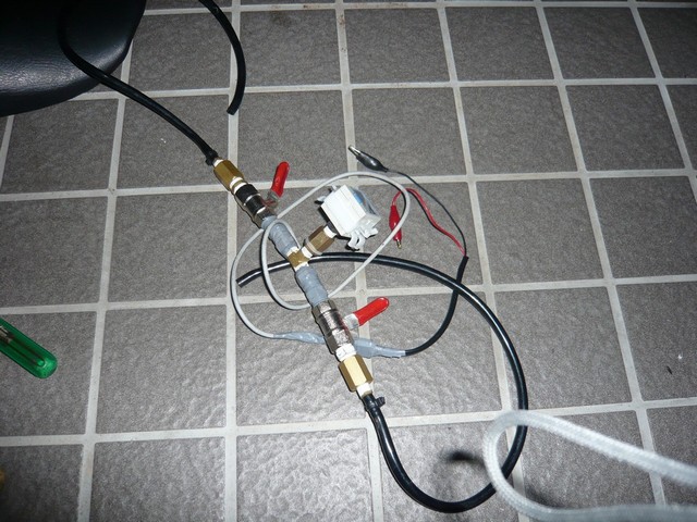

電子表
電子表
車身右邊
車身右邊
車身左邊
車身左邊
接電池的電
接電池的電

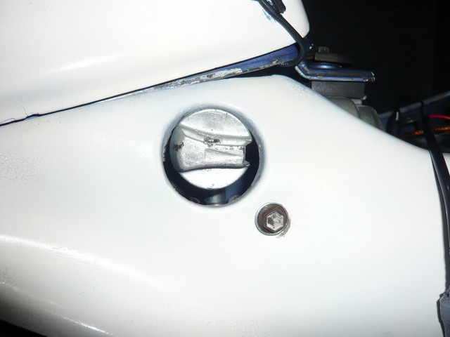

先轉直接供油
先轉直接供油
接電狀態
接電狀態
上下箭頭歸0
上下箭頭歸0
調整後缸
調整後缸
調整前缸
調整前缸
我的這組爛爛的
我的這組爛爛的

前輩  我就是你說的那種球型閥 開關  在買個三通 即可
怕漏氣  所以照片最後一張  用電火布 綑緊  哈哈
所以四缸 也是如此 只要配一下 管路  應該也OK
