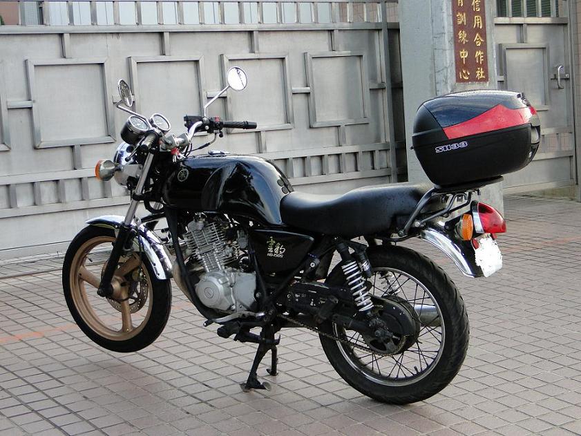

 楼主| 发表于 2010-10-2 01:28:30 | 显示全部楼层
已經成功裝上去了  不過少了減震膠  雜音有點多= =   下次再想想辦法........
CB400管沒有想像中安靜說= =  還是原廠好聽
早上起來再補圖:o
