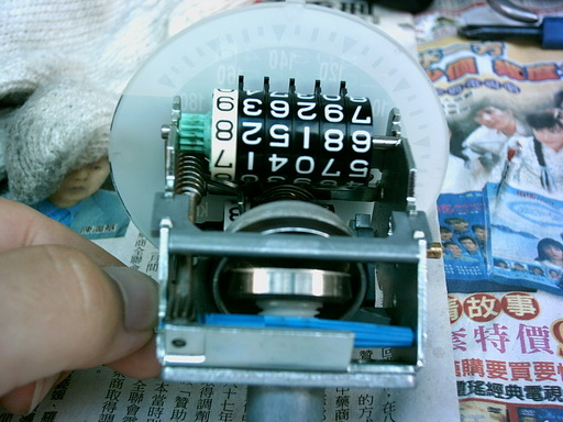

最近整理車終於告了一個段落了
但時速錶例外 ... 完全不會動 只有總里程表和機油里程表正常作動
這點令我想視而不見都很難
拆開來看了又看 時速錶內部構造不會很複雜 但想不透為何現在卻不會動呢?
碼錶飛輪具有磁性 但不知他是吸引時速轉盤的哪個部份來帶動轉盤的?
有圖有真相 .
[ 文章最後由 kkber 於 2010-10-3 09:57 編輯 ]
碼錶飛輪 與 時速轉盤
碼錶飛輪 與 時速轉盤

那個旋轉用的壇簧要是掛了的話很難修回去
因為沒辦法凹出差不多的東西
另外...你應該不會只是碼錶線斷了吧 囧

碼表線、碼表齒輪、輪框上也有一片特殊墊片有凸點,在行走時會勾動碼表齒輪內部零件
以帶動碼表線至馬錶~(很多人那顆"威掉"都不知道~"~)

輪框上也有一片特殊墊片 有2凸點 確定正常唷

那個 定位彈簧 只是讓 指針回復到原位而已
馬錶線已更新 故無斷掉之問題 馬錶接口是" 口 " 也沒有變圓的! 輪圈接口也是
