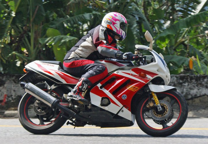

回應 9# andyzz64 的文章
不錯的原廠外觀,看來是二期車,要不要考慮把AIS、空氣補償、活性碳罐那些只有二期車才有的環保裝置給廢了(減少一些不穩定因素....)

发表于 2010-10-6 21:53:51 | 显示全部楼层
殼看起來很新...很可口
