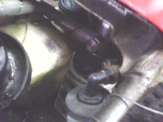

今天的主角 我買的是二手的 原車主說是直上 我懷疑根本是Q龍的
因為他的鎖點是10MM的 但N是8MM的 我不想破壞原本的鎖點
所以情商MXP的業務 跟他凹了兩個10轉8MM的套管 萬事具備
開始施工!!
副水箱 腳踏右邊要拆 才會比較好裝

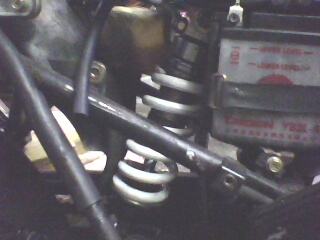

 楼主| 发表于 2010-10-6 00:35:34 | 显示全部楼层
當機....所以接上一頁
如果有兩個人會比較好施工 所以我連我爸都叫來幫我了
它在後面邊檯邊罵 亂花錢 ....沒意義有的沒的 真是....夠了...

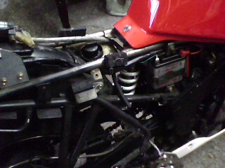

氣瓶的線 運氣很好都閃過油壺了  可以內藏 不用外露

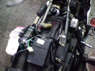

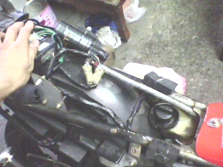

剛好氣瓶可以掛在後車廂裡 用速帶固定
尾殼裝上去 也不會卡到 氣瓶線也不會中 運氣不錯喔 哪裡都不用修 又可內藏

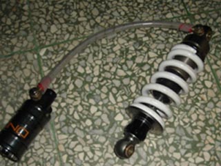

裝完試座 感覺高了不少 260MM的!!
氣瓶 可調 組尼可調 調到最底 反差真的很大!!
終於可以跟原場的軟趴趴避震 說拜拜了!!

发表于 2010-10-6 22:55:57 | 显示全部楼层
裝上阻尼以及彈簧軟硬可調的避震效果,真的感覺差很大,過彎的時候,車子就像被吸在地面上.....XD

发表于 2010-10-7 09:02:19 | 显示全部楼层
我的氣平是藏在電瓶跟車架中間:P
