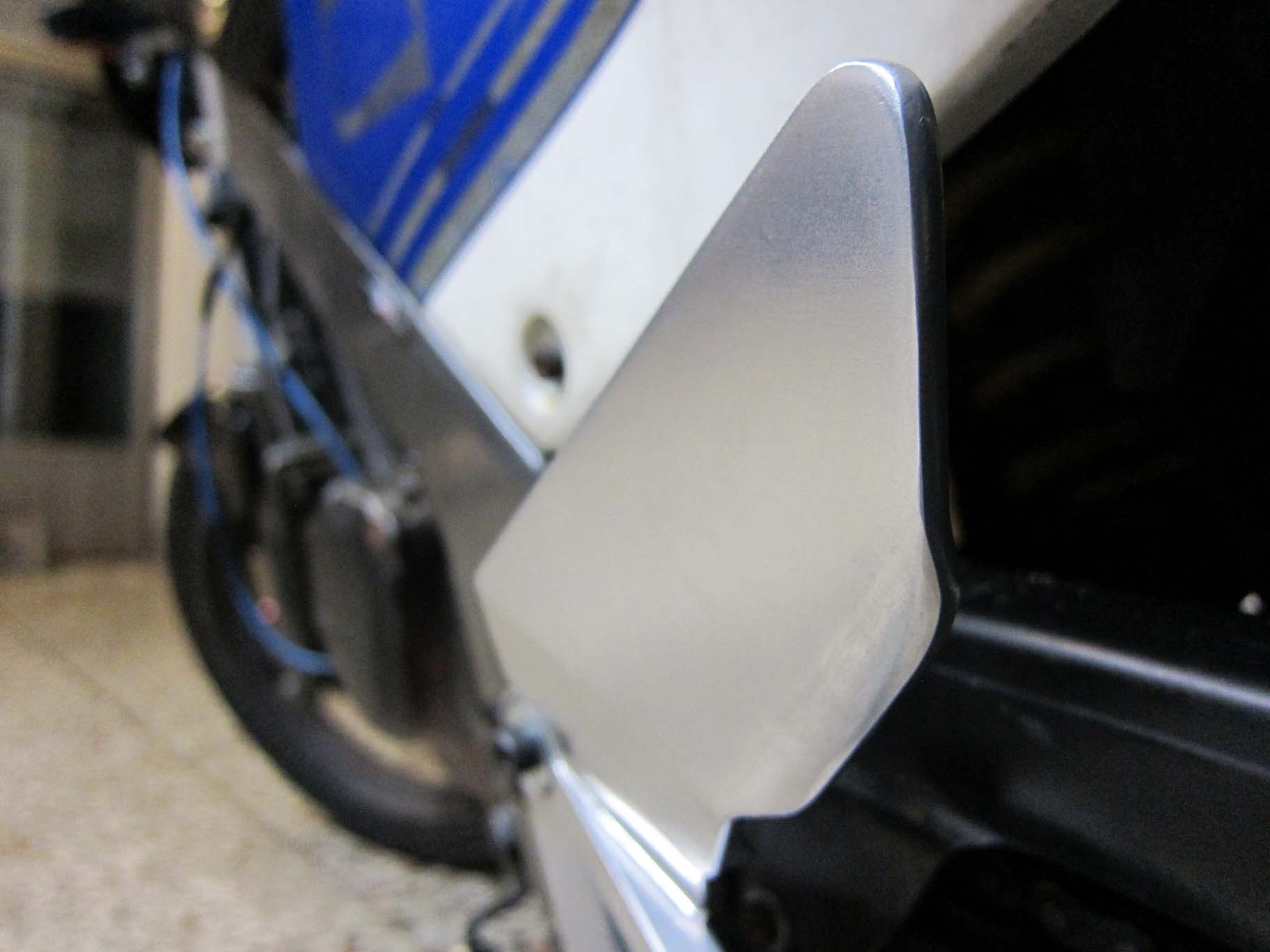

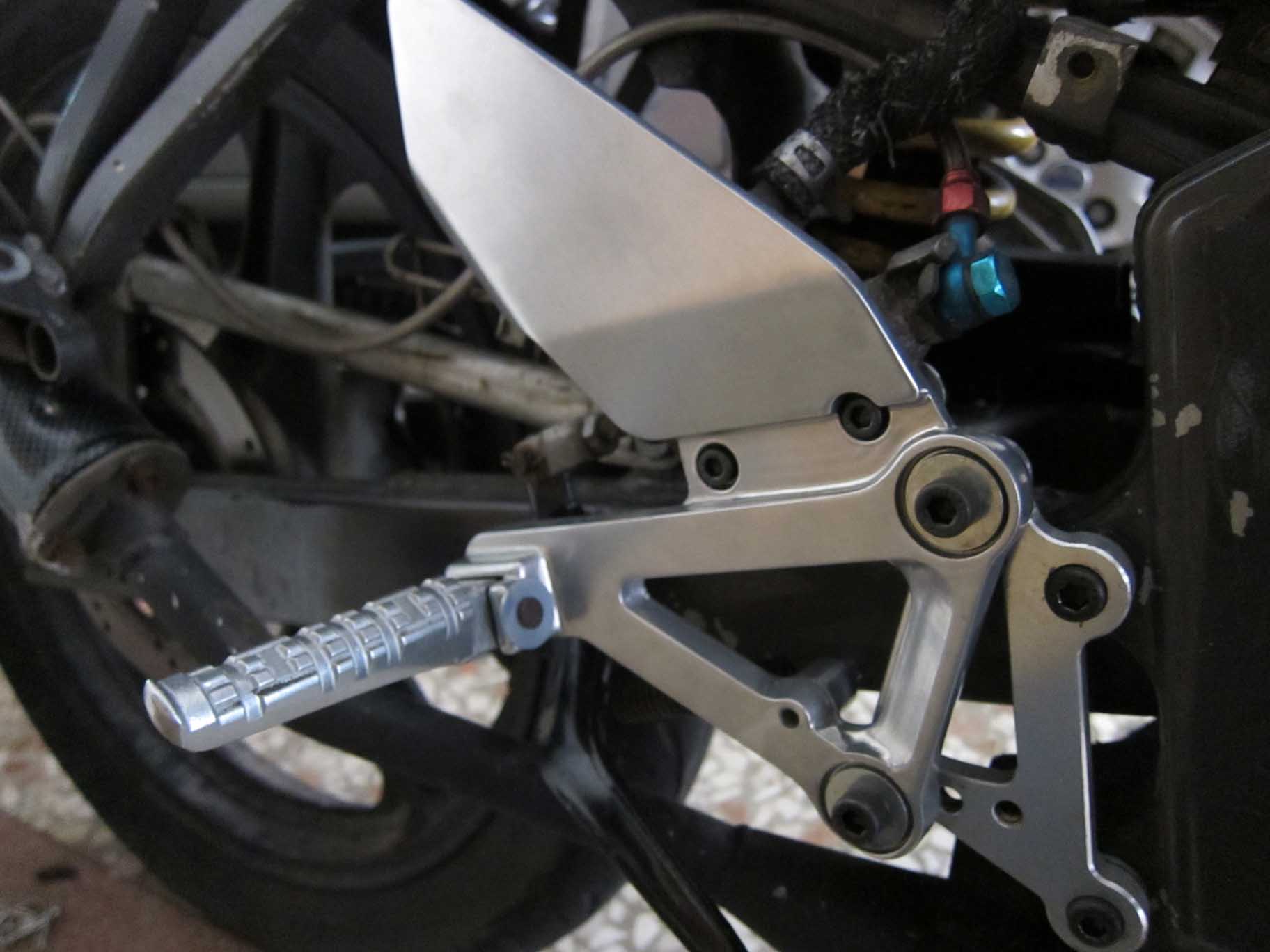

 楼主| 发表于 2010-10-19 20:31:44 | 显示全部楼层
終於長翅膀了~總共往外墊了1cm左右
螺絲都用內六角M8的,加白鐵墊片
看那霧面的銀色質感真是太銷魂啦...
感謝各位大大的指導~
