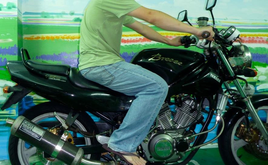

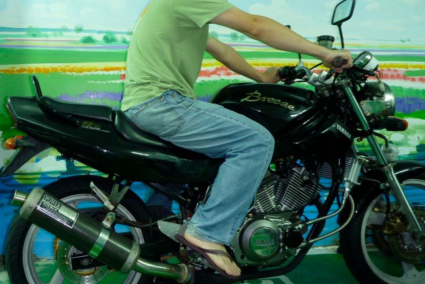

+10mm 狗骨頭, 外觀沒明顯差別, 尾燈降低30mm左右, 側柱需要修改長度.
騎乘姿勢比較直.
路測結果, 感覺座高降低許多, 避震器好像變軟, 但不至於觸底.
騎乘姿勢沒啥改善, 下一步是要改高把.

很少有看到原廠後搖臂,配上加長狗骨頭的,實在是太神奇了。連我這種短腿的,也要短個0.5cm阿。
发表于 2010-10-17 00:07:46 | 显示全部楼层
降低一點可能會比較好騎一點~
我比較注意的是,如果後避震偏軟,會不會撞到上方呢?

應該會...
之前原廠避震器過軟...原廠狗骨頭..
我100公斤上去鄧到酷辣就中了....:Q

 楼主| 发表于 2010-10-17 13:16:34 | 显示全部楼层
這是在停車場修車, 當然是穿夾腳拖.
因為我把打檔桿裁短, 赤腳應該沒法打檔.
這樣應該不會打到副車架, 因為我只有65Kg, 後座不載人.
加強狗骨頭只是為了直立騎姿, 免得背痛.
