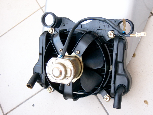

這種風扇防水有點問題唷!?
三年前我就用過了,下一場大雨就完蛋了....
後來一次偶然的機會讓我找到了進化版的風扇,也不知道哪台車的風扇,竟然跟我的冷排那麼合....
風扇與冷排
風扇與冷排
