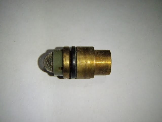

想問一下,文中所謂"三角頂針的噴嘴的O-ring"是在那個位置??
是否有圖可以參考??或是有其他車友可以提供勒??
拆過兩、三次化油器~~沒印象三角針那邊有O-ring~
還是我忽略它了??

應該是這個!?

回應 8# pilosula 的文章
感謝補充
我指的是這條O-ring沒錯
三角頂針右邊有一顆十字的小螺絲
取下螺絲
就可以將噴嘴抽出
檢查一下O-ring或是更換
順便清一下濾網
順便補充一下
加速泵浦的O-ring是P-8
汽油導管的O-ring是P-6
