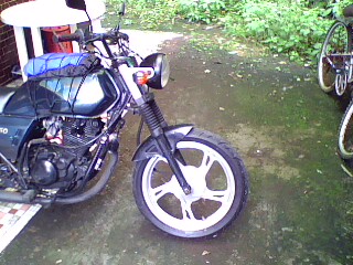

直上不用任何修改

請問後框的是鼓煞嗎?
多寬的胎呢?

沒記錯的話前後都是1.85

2個框跟賣家殺價=4千5
框的尺寸都跟愛將鐵框1樣
都不用作任何修改就可以直上裡面的陪林都跟台灣的一樣
2個都鼓煞但是好處就是部會生鏽又可上高速胎破輪補胎方便

料件+運費(不含工資)=NT4500??

就是說買回來.......只要把鋼絲框拆下.....然後把勁虎框裝上去就可以了........對吧......:D
當然啦......要再換個高速胎.........

TO..N.D Union-Jason本來後輪綱絲斷好機根忍耐好幾月在考慮要煥fz還是勁虎的但是改fz的前後太貴要修改的東西又一堆 才煥勁虎的因為直上跟價格都比較省事省錢^^ 恩阿你粉久沒上來山上了 來要問你要裝尺寸多少的胎皮 後來我裝前90.90.17 後100.80.17不知道這個尺寸對不對前面裝90.90.17的會磨到1點前土除怪怪的
