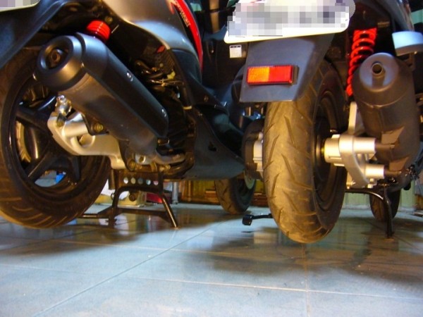

12" vs. 10"
12"  vs. 10"

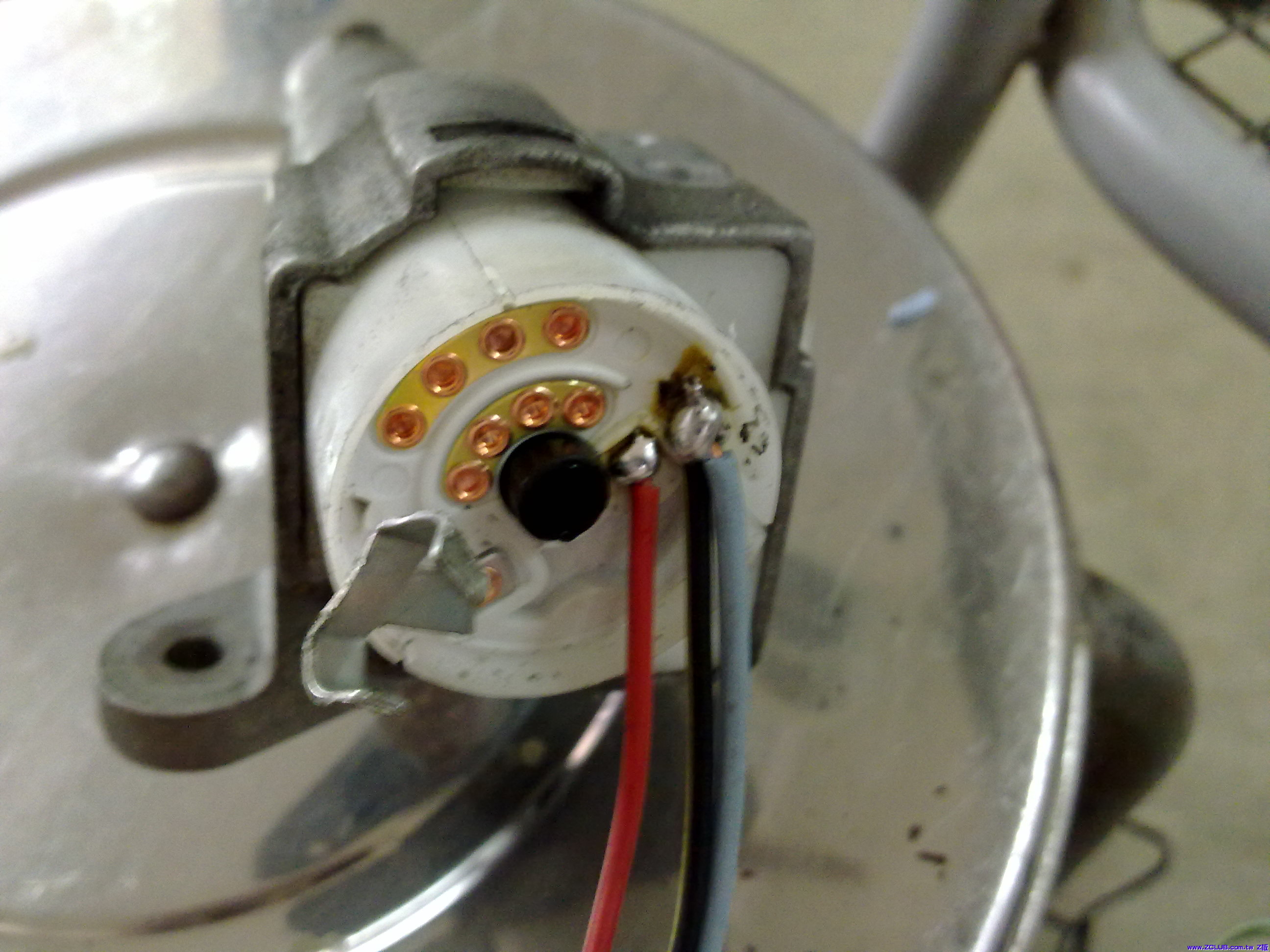

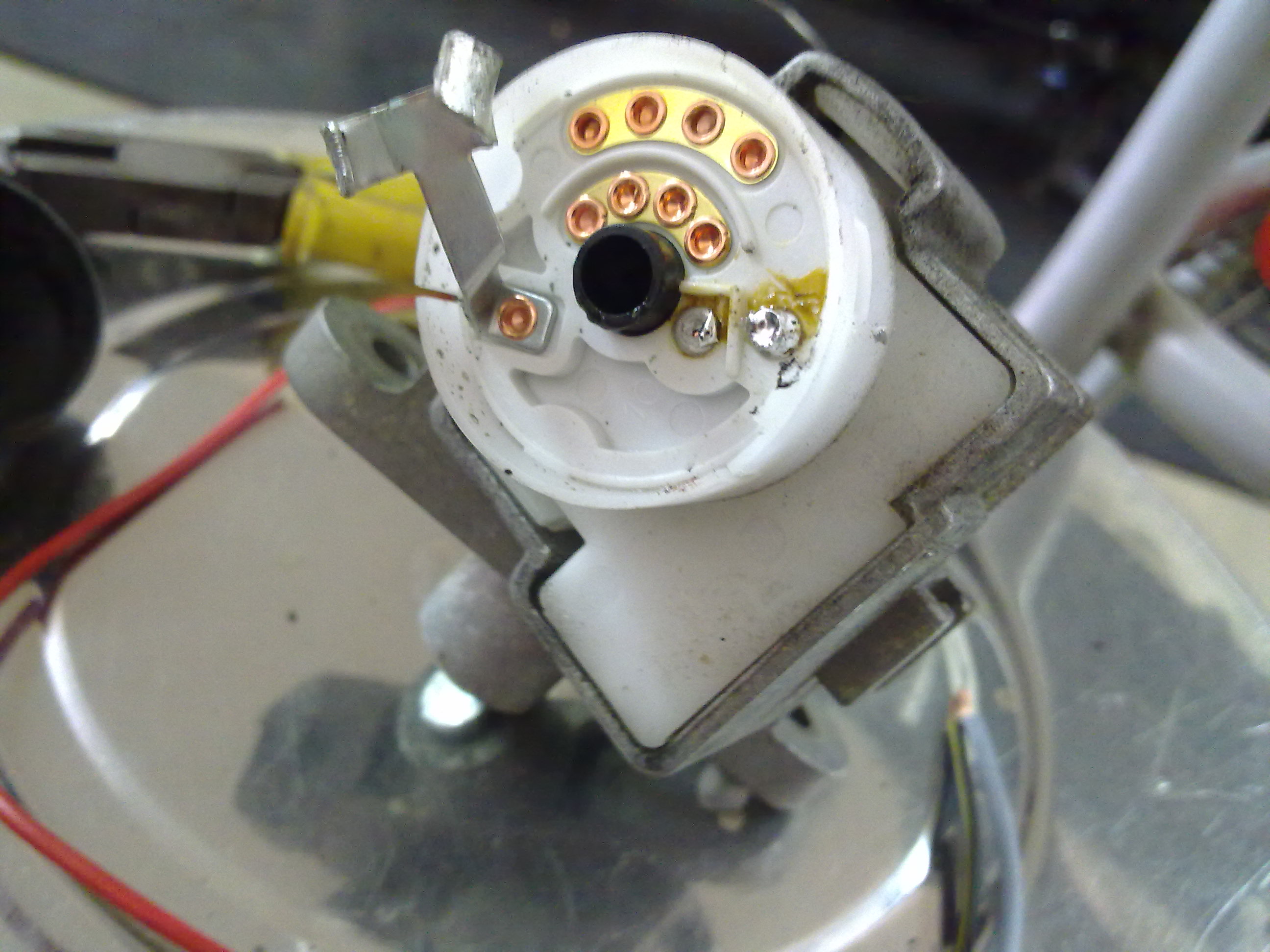

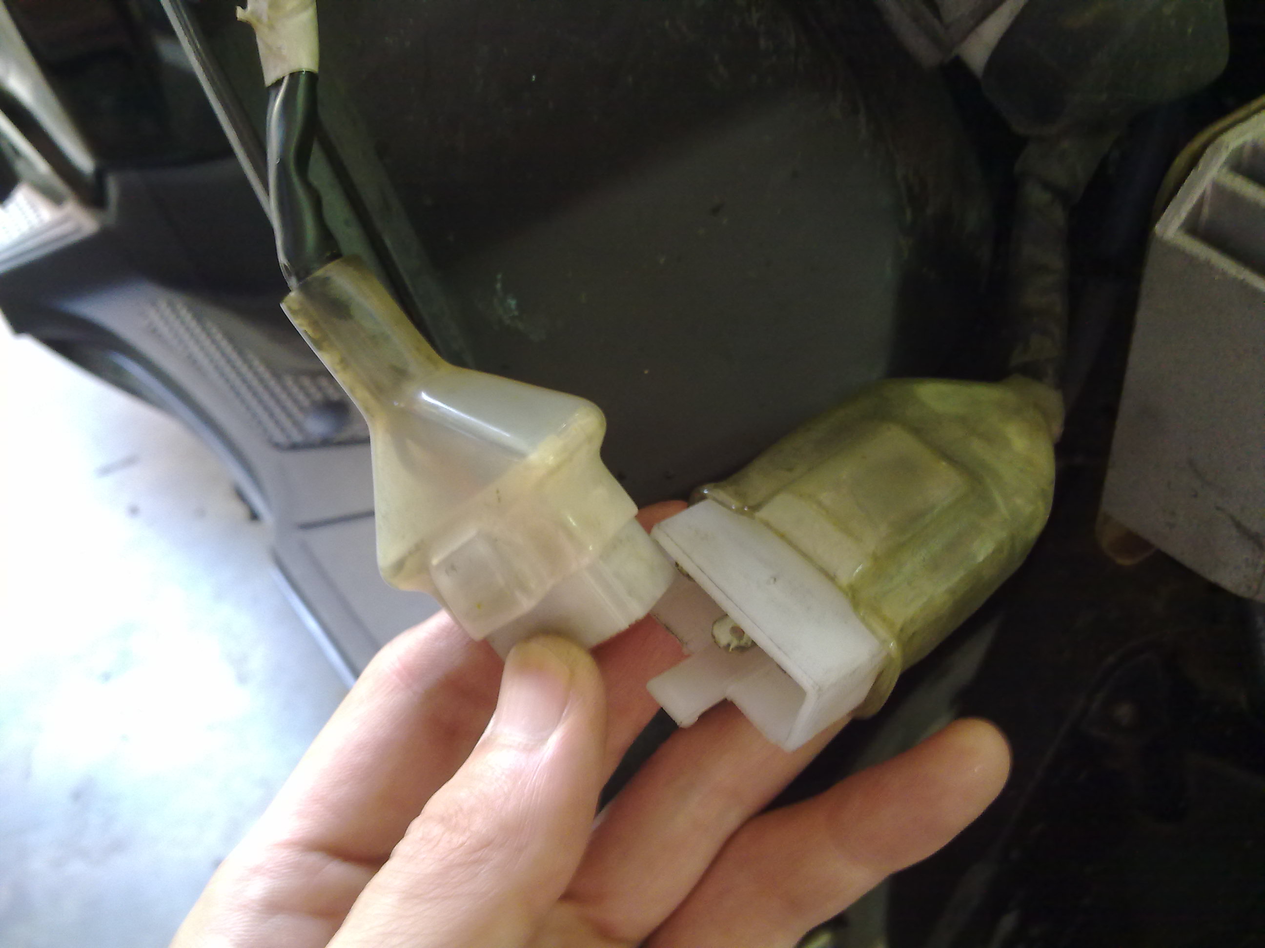

昨天上午,要騎車時,發不起來!!結果就先遷到附近的車行看!!
再發不起來的當下,大小燈~方向燈~煞車燈都不會亮
到了車行,我開始拆了我的箱子&箱子下面的車殼....(金發財的電瓶....放置的位置還真安全....)
拆掉之後我開始量測電瓶是否供電   電瓶旁邊四組保險絲是否燒壞   結果都沒有~
之後老闆開始拆前面,看到的是....鎖頭後方的線組,因為雨水或水氣侵蝕,造成氧化斷裂....
之後我請老闆接個線,會動就好~我就回新店的車行用了~因為他那邊報價兩顆鎖頭1600...(我沒提店名應該不會怎樣吧?)
回到新店認識的車行,幾句噓寒問暖&說明原由,開始拆啦!!

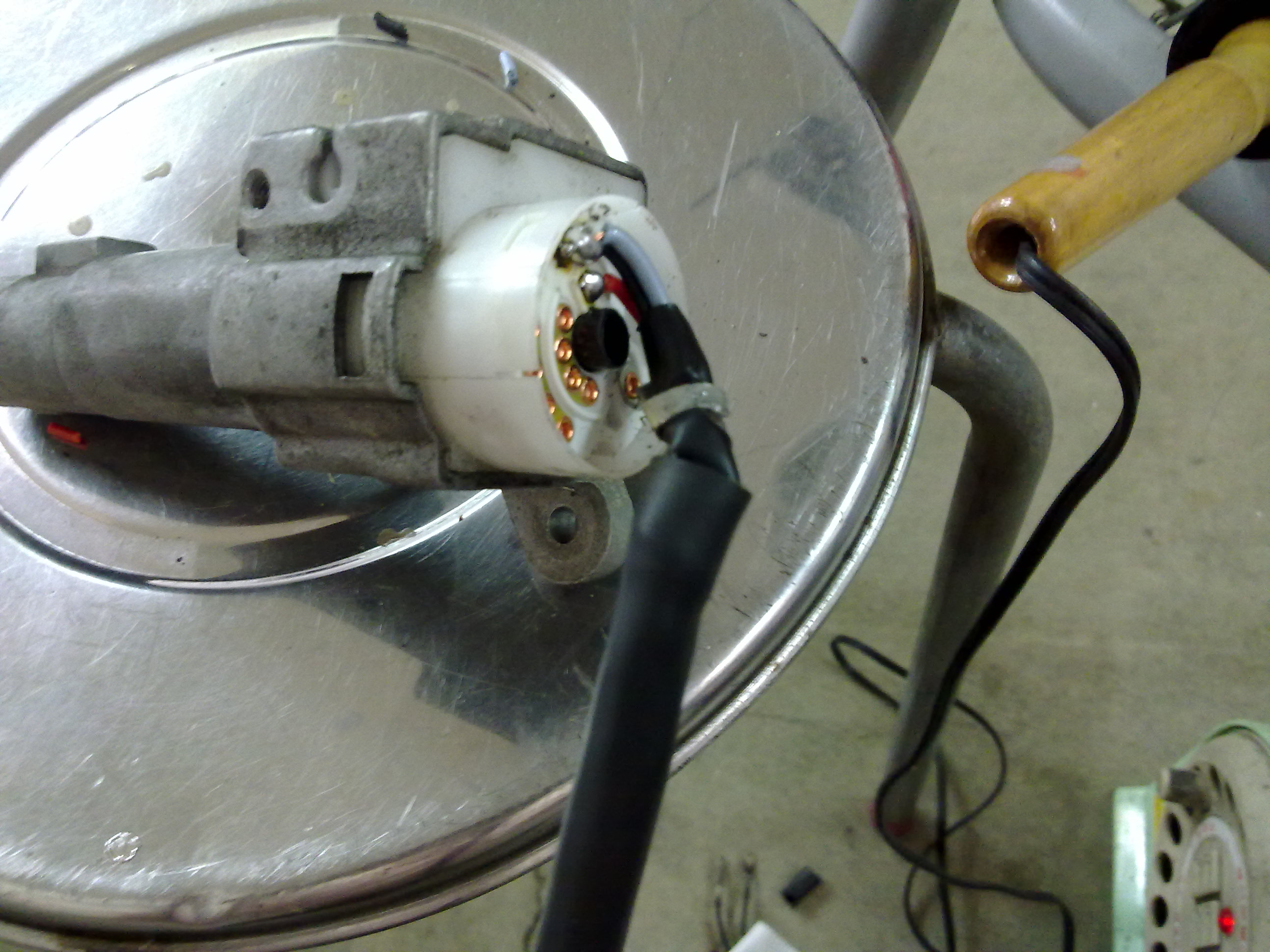

下面看到的是鎖頭位置...
真的搞不懂,為什麼會用這種防水措施,沒有防水,反而讓水侵入卻很難流出來~

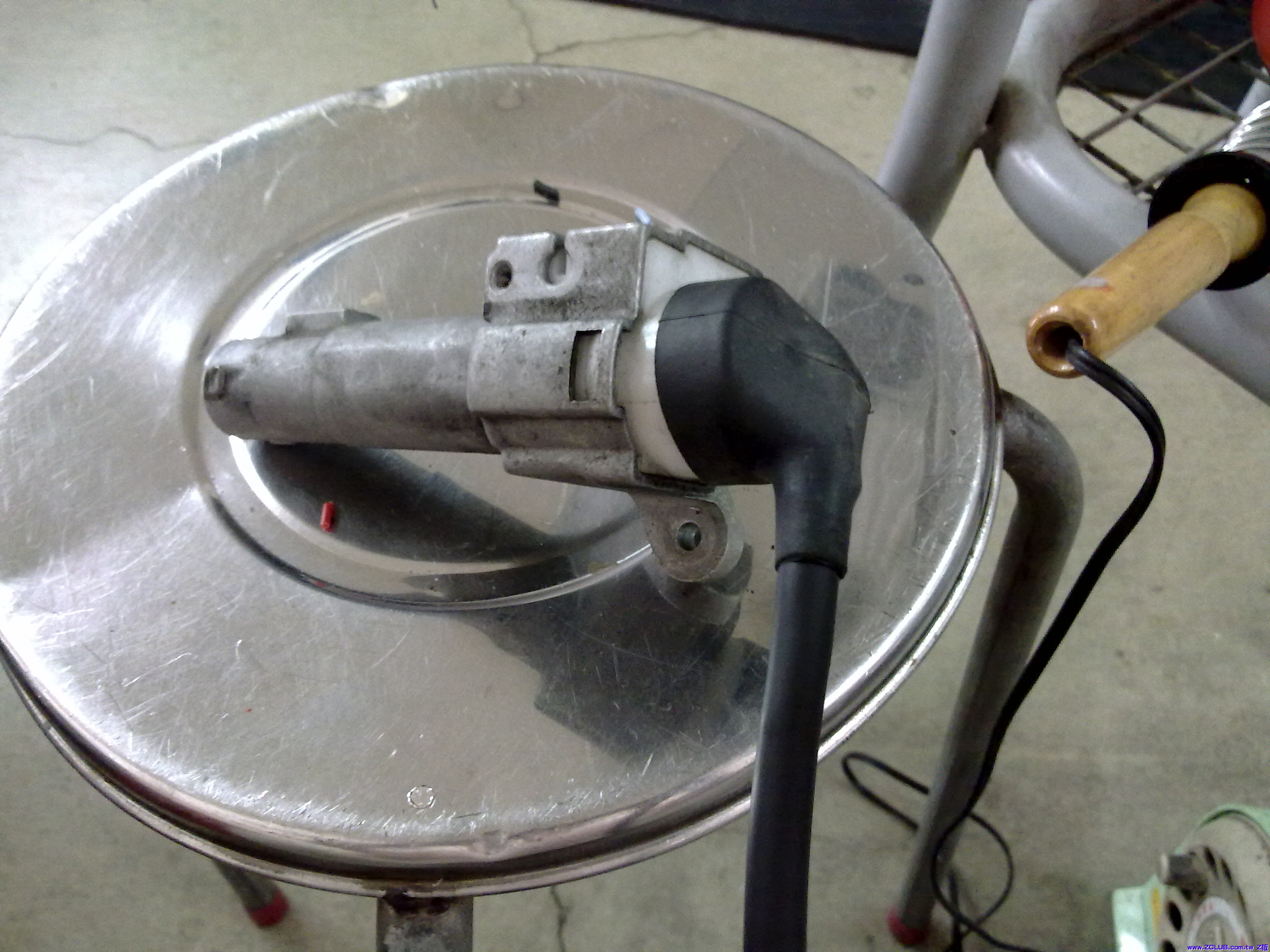

先拆鎖頭吧!!外面有層黑橡膠薄套,可是也是鬆鬆的...哀...[下圖]
先解焊
再來就焊幾條線上去.....不然勒?
之後又跟車行要了一個軟管接上作防水之後上熱熔膠之後在包上黑橡膠薄套
事後又在縫隙處又"趴"了幾圈熱熔膠~
當然車行的老闆也幫我更換公母座....
要是買個新的來,問題還是會存在,那不如就一次弄好.....200....
老闆之後想想....不然買個蔥油餅大家吃吃就算了  = =Y     160..   完~

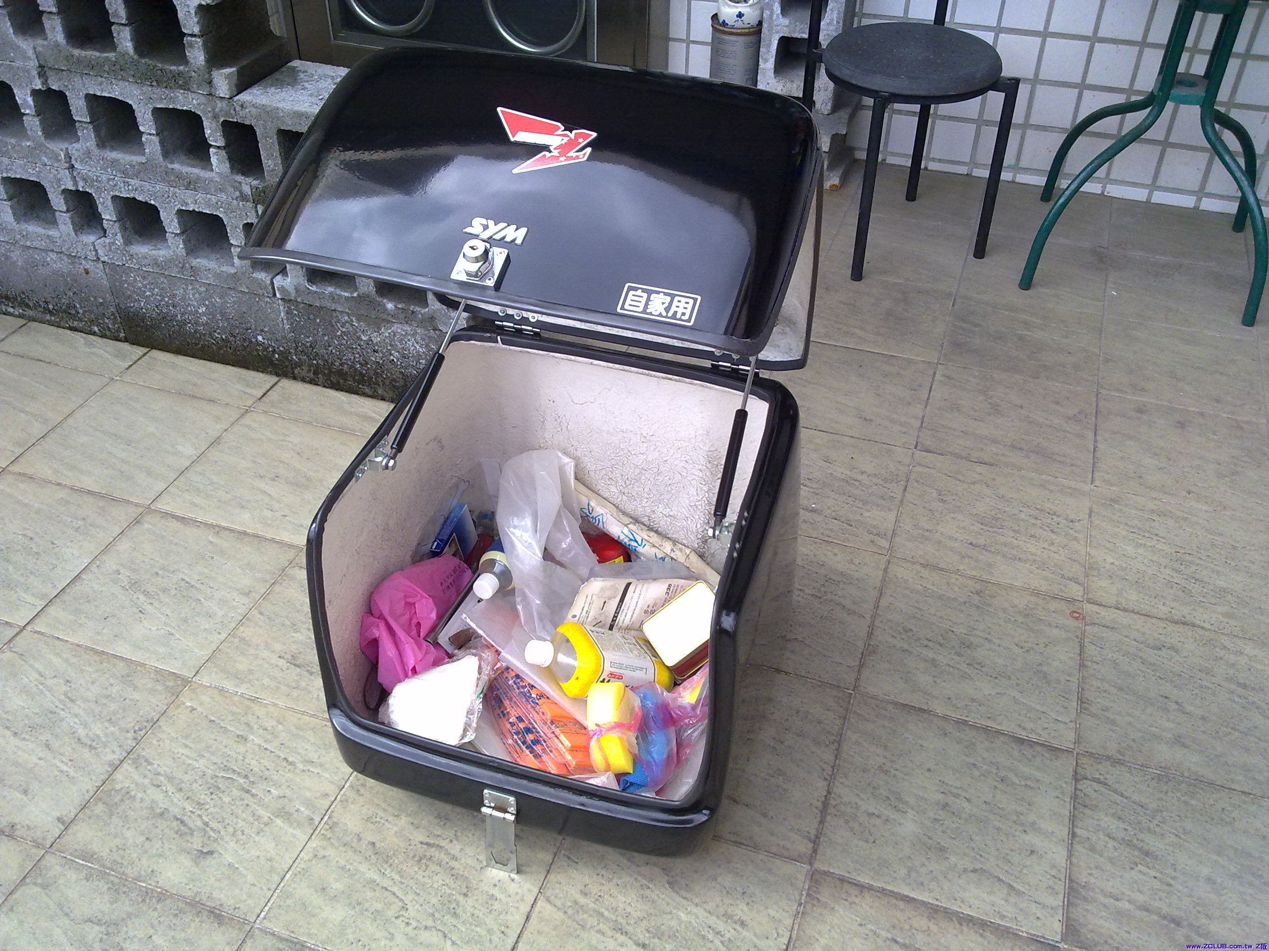

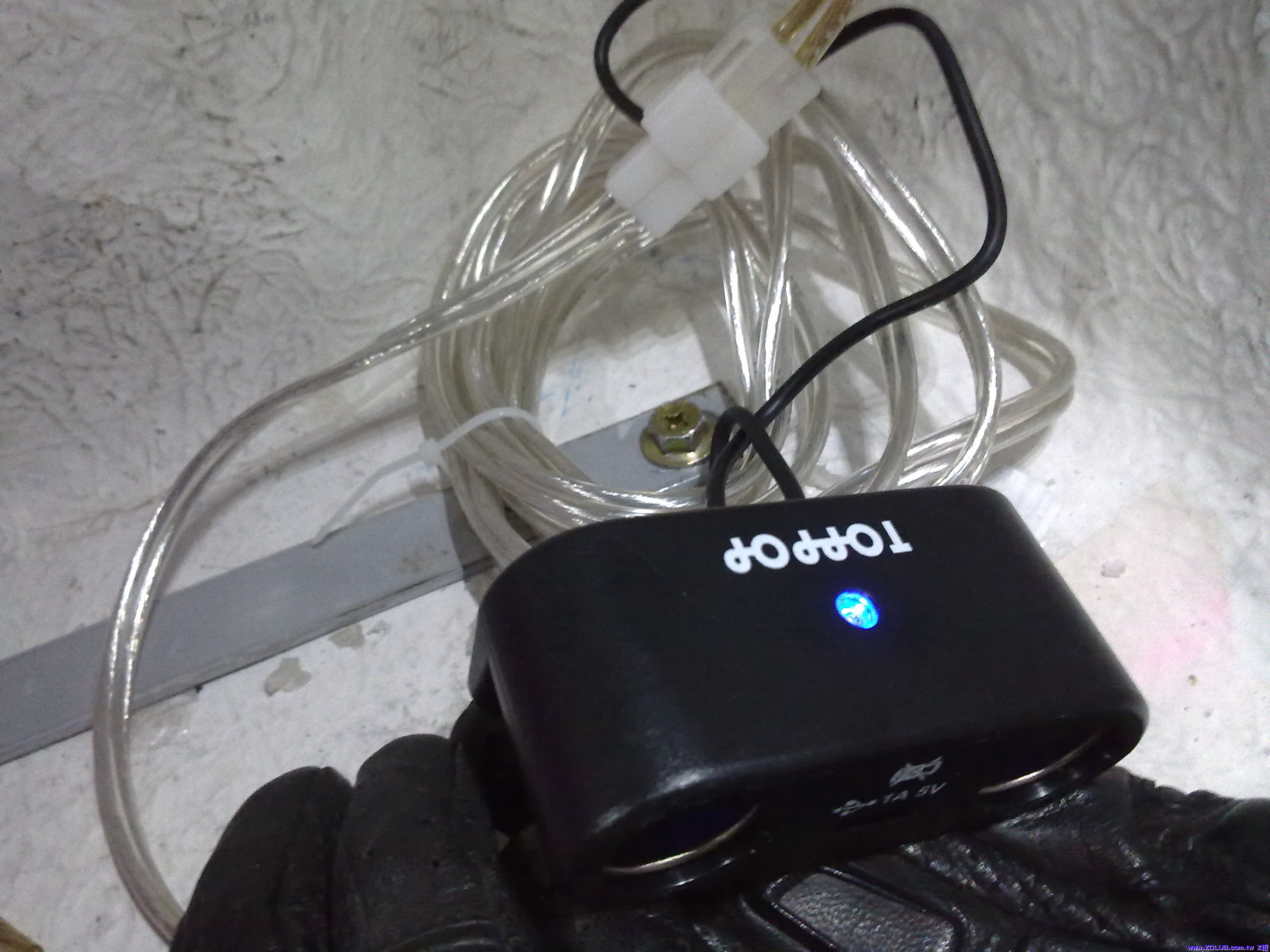

昨天下午....閑閑沒事,開始動箱子的歪腦筋....
先拆了...
內部...慘不忍睹.....
經過一翻刷洗後....

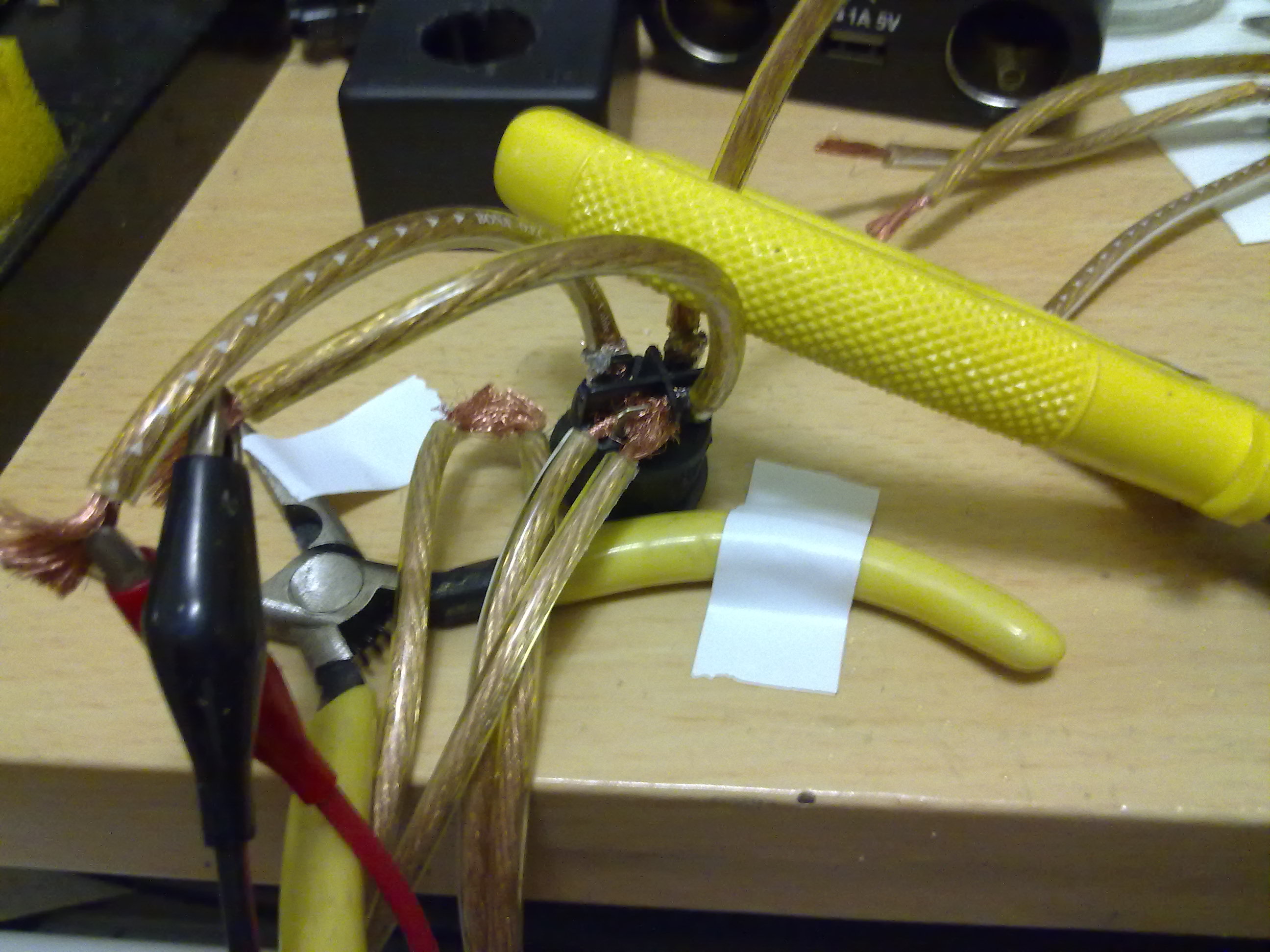

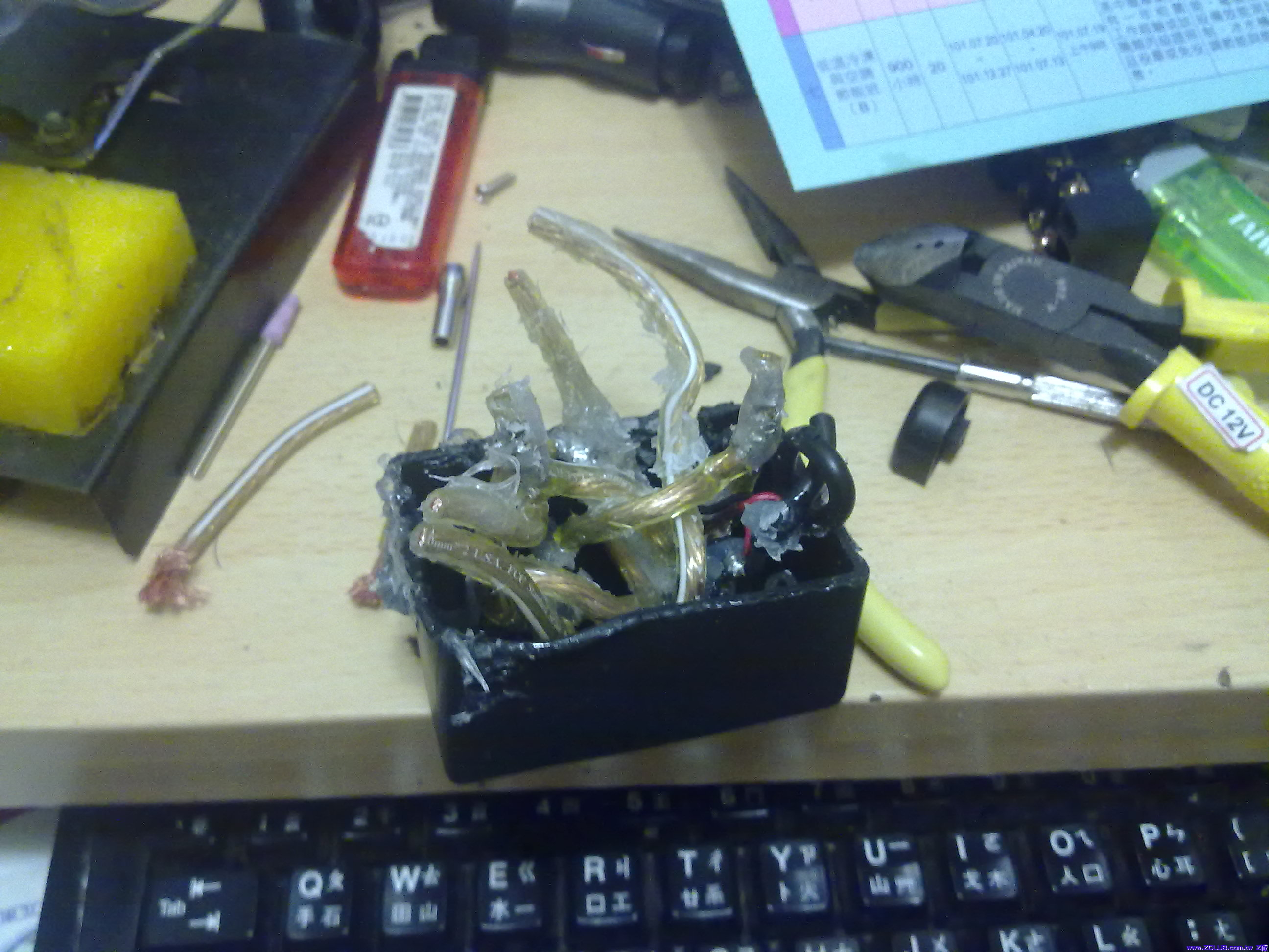

好的....拿出塵封兩個多月的小零件....黑色萬用盒&帶燈小開關&保險司做~
這次是想要自己動手做車廂照明&車充供電~
由於DIY的圖不少...簡單帶過好了~
大致上就是...
黑色的萬用盒,裡面塞買了元件:兩個4P開關
                   (起先想要開關有燈亮!)
光一顆開關我就焊了5~78條線....
後來因為電線(音源線)太多又太粗,想說硬塞灌膠做絕緣~
結果....車充工作正常,LED車燈不亮,應該是灌熱熔膠時間過長,
導致線路皮剝落&硬塞線路短路或斷裂....
這時候的時間是晚上的10點半,心一橫就衝到附近的~
電子材料行,沒開!!結果就衝T力屋買開關....
後續是拼到了凌晨四點,已經完成大部分的,只剩接線到電瓶~
礙於地下是屬於公共空間,電也是公共的,所以只好去找車行~
隔日下午,新店常去的車行沒開,只好去興隆路的~
到了店裡,說明來意,我就自己在拆了,一方面也是想再確認~
確認是否都能正常運作!?拆到看到電瓶,開始接線~沒問題!!
之後老闆也給我ㄧ些意見&指導,跟借工具給我,順便幫我鑽個洞
費用...100    Y囧Y  合情合理!!因為他的店外面再做路,左右邊道路全封,
幾乎沒生意~~就當是開市吧~  囧Y

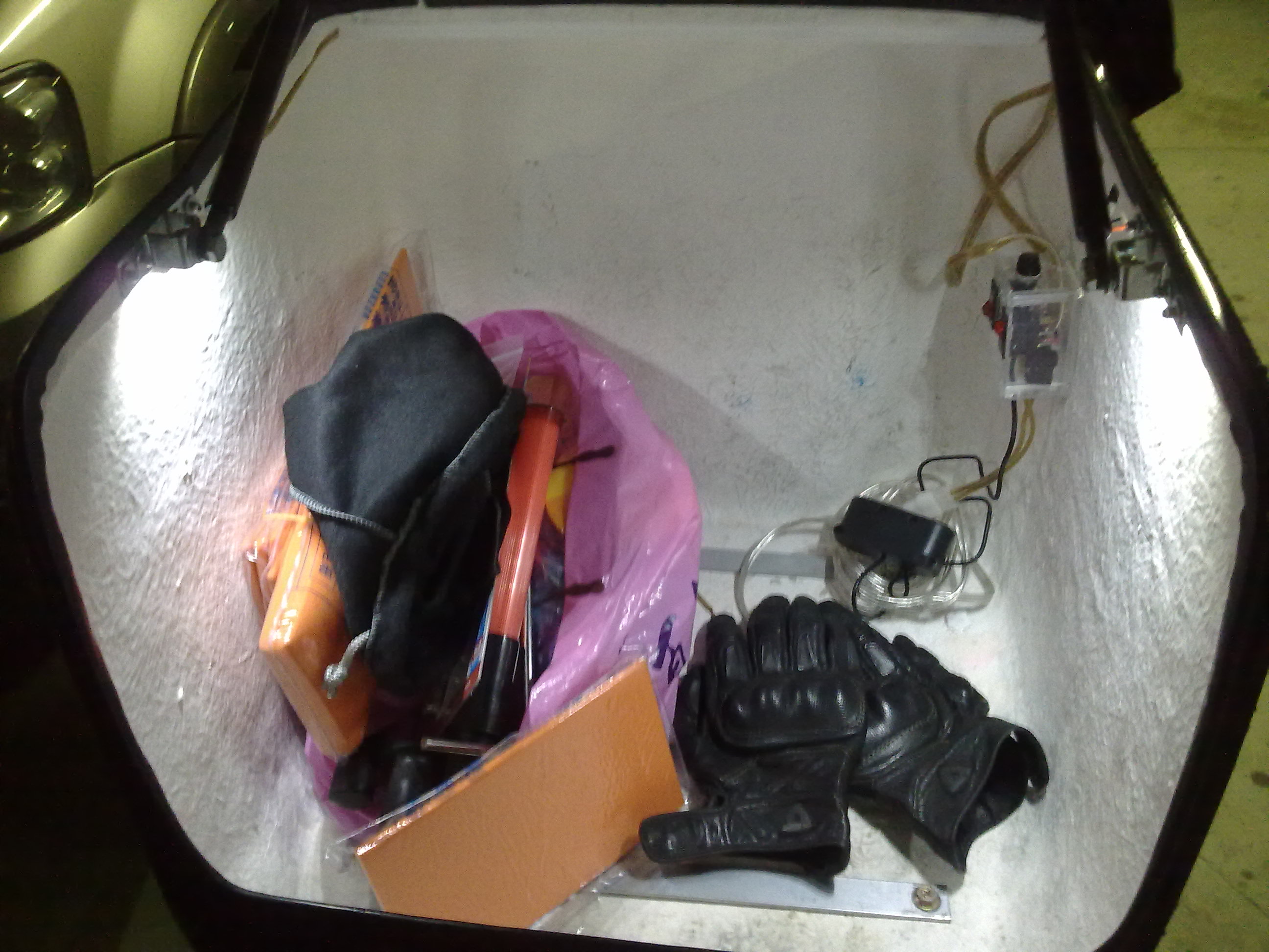

回到家裡地下室

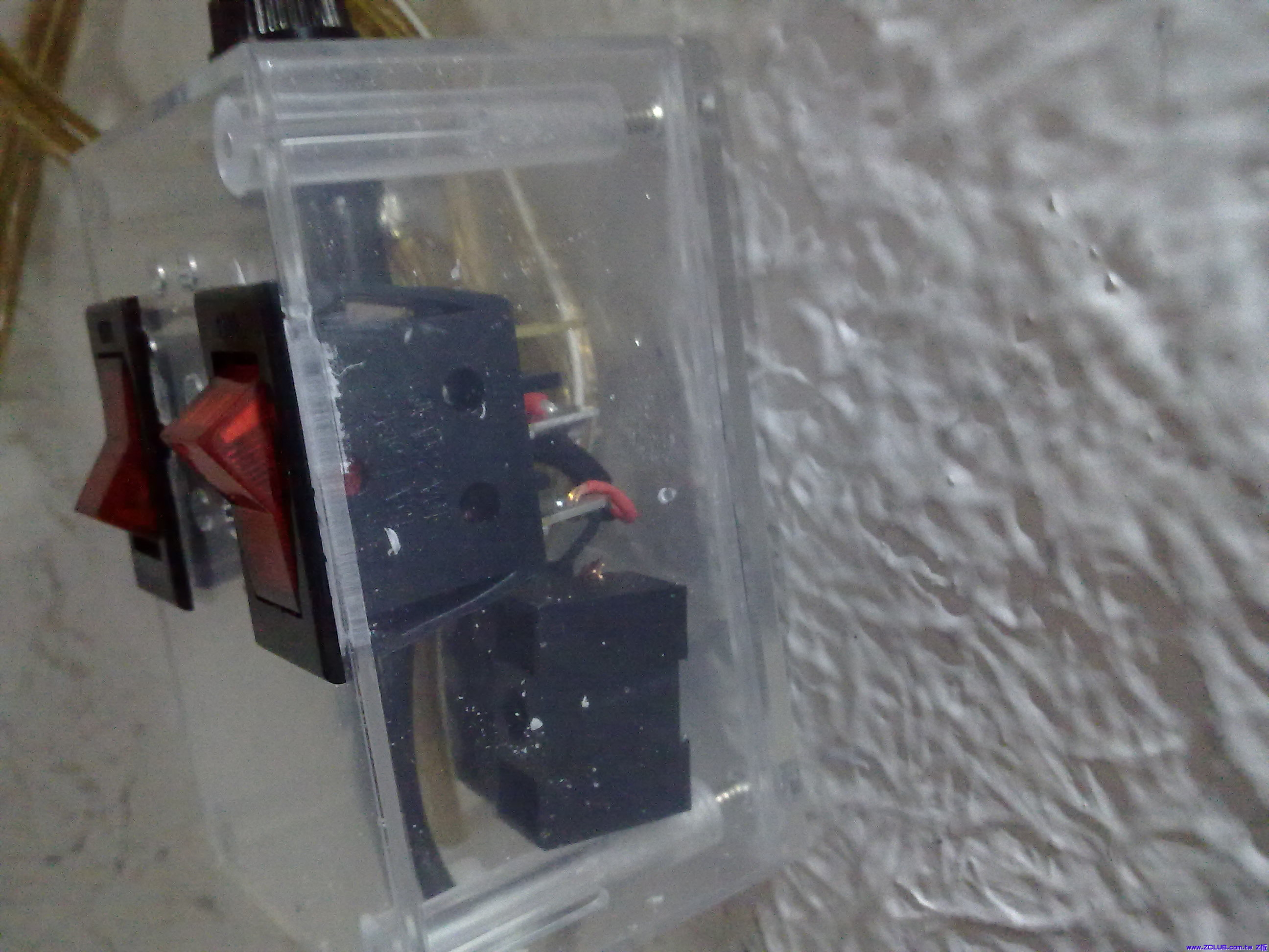

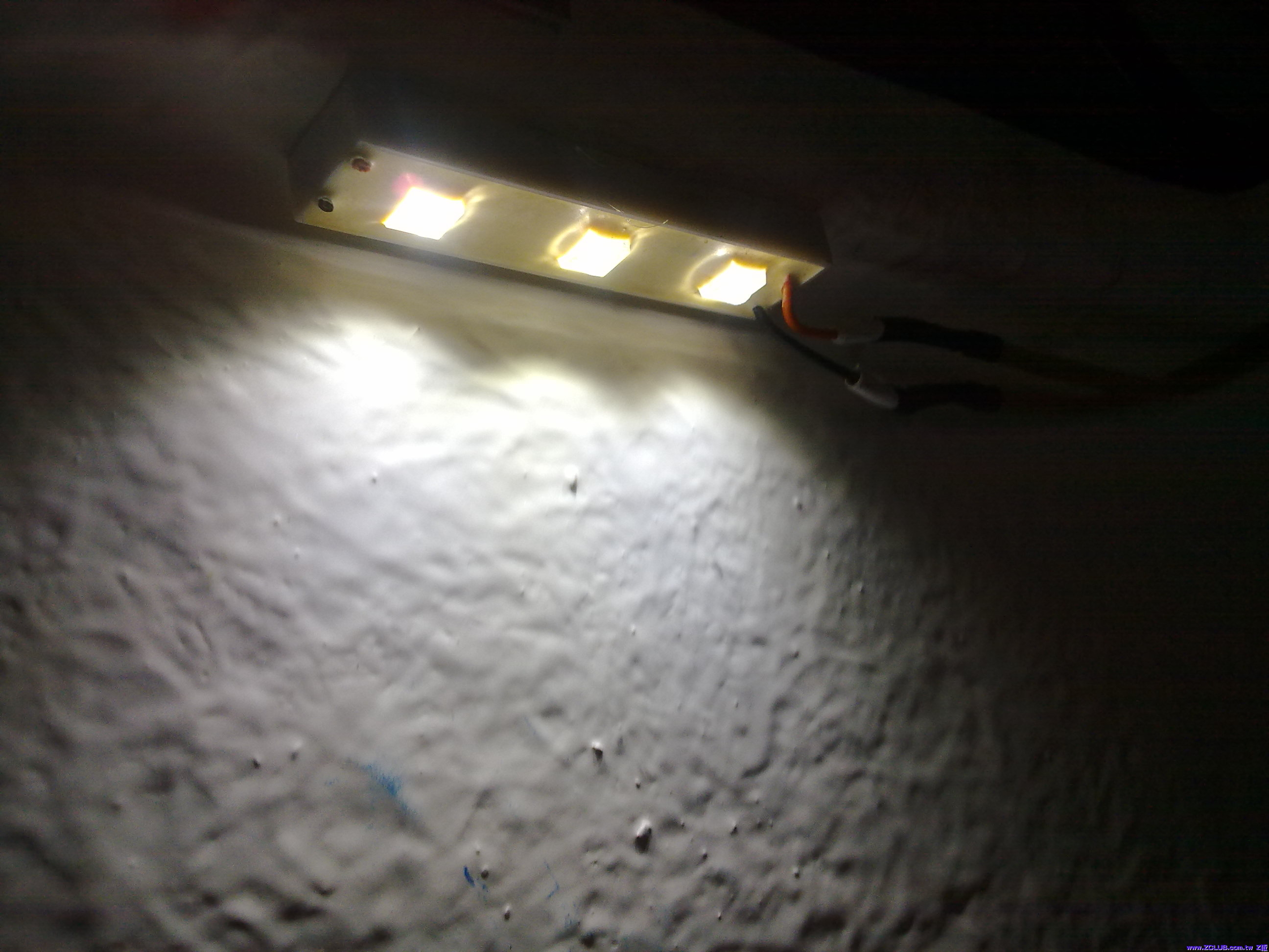

我是左右邊各裝一顆3LED的零件(如下圖)
開關盒是用透明壓克力的萬用盒,裡面發霉&長香菇才看的到.....
為了讓拆車方便,我預留電線長度300公分,加上公母插頭
車充擋住了電線  =_______=
我的固定方式是用熱熔膠,意外的好黏~~~~
因為之前開關壞掉的時候,要拔拔不下來,只好用熱風槍吹一下~
才免強拔下來,再來就是要墊高底部,防止車廂裡的物件,
有泡在水裡的風險~當然是不常發生啦,會發生激護士........
幾乎是洗車~水壓太強~反正都弄乾淨了,這東西弄一下提升爽度也不錯~
完~~~~
