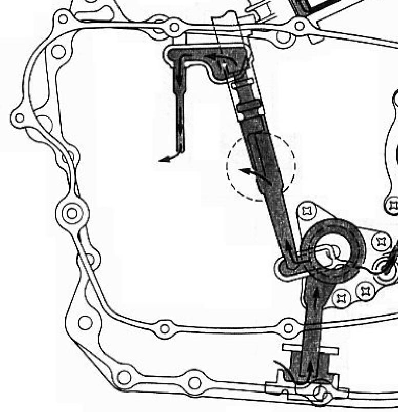

 楼主| 发表于 2010-11-1 23:22:07 | 显示全部楼层
故事的由來是這樣的~
由於當時組引擎時眼殘沒看清楚手冊組裝順序
先將珠子放進去後,才將連桿放進去(現在想想應該是不會怎樣的呀~
當我發起車來,催油門時
奇妙的事情發生了
離合器推桿總成居然跳起來(我記得有將旁邊固定的螺絲鎖緊呀),珠子也順勢掉進油道裡
由於當時不知其結構
所以就用磁鐵猛力的抽差幾下(現在想想應該是這時將珠子越推越進去.........好後悔
但那珠子就是不想讓我得逞,死命掙扎~
之後上來看到某篇有人說定位銷掉到底殼,留言有人提議卸機油看看
於是我也如法炮製的洩了~呼………沒出來
之後找了車友幫忙看後,發現原來是卡在油道內
於是就是這情形啦~~~~
由於我將case放在車行,然後又忘了拍
所以才沒po圖,在此說聲抱歉
圖片如下:
就是這油道↓
目前珠子卡這↓
 楼主| 发表于 2010-11-1 23:31:03 | 显示全部楼层

狐大您所說的四種方法
1.加熱 2.冷却 3.腐蝕掉 4.機械破壞
目前我只試過加熱
之前因為找不到能將珠子鑚碎的店家
所以上來po文問問看
現在找到店家了~反而被其他車友說先別去
怕珠子沒鑚成,反而傷到油道
如果以不傷case為前提,好像就只剩冷卻這方法了
改天再去試試看好了,感謝狐大
也感謝大家的幫忙囉  :)

发表于 2010-11-3 01:05:12 | 显示全部楼层
回應 8# potato00627 的文章
你要感謝神風大大~運用天眼通看出你的問題~
這樣子,狐小小就知道要怎麼樣幫你惡搞出那個珠珠了~
看你要拿內六角扳手、星型扳手,或是什麼可以形成L型的工具~
或者以短螺柱或螺母,更殺一點的話,就拿小一號不會卡住的珠珠,由下方向上塞,慢慢的一顆顆塞進去...然後由最下方,以東西抵住,將珠珠向上撬,以頂出卡在道內的珠珠。
如果L型物品進得去,就進去後抵到珠子,記得在L型與曲軸箱接觸施力處要墊東西,才不會過份傷到曲軸箱。施力過程要戴手套,慢慢出力,小心再小心,不然會受傷。
如果是塞珠珠,就先在入珠的下方墊好東西,珠子要慢慢入,入到快飽和時,用一字起子或可以用來當槓桿原理用的板桿狀物,頂於珠下,向上頭頂去!
記得,別傷那曲軸箱任何接合面!!!切記!要用東西包好再包好再包好再包好...看我打了那麼多次,記得...這是超級重要...不然傷到接合面...就什麼都不用玩了...
