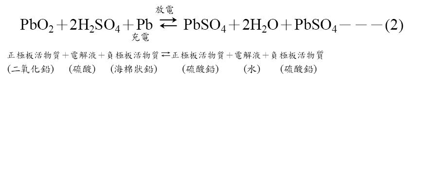

原文由 495m2596 於 2010-11-10 13:22 發表
那些泡泡其實是水電解的氧氣氫氣!!
加水是電瓶水會減少是百分之百會發生的,過充指是造成反應劇烈而以,不可能沸騰
由化學反應式得知,鉛酸蓄電池在放電之後,電解液因與正負極板生成PbSO4而耗用硫酸,
其結果電解液比重下降。
(手冊測電池液比重原因)
充電時,正負極板之硫酸鉛中之硫酸漸漸被釋出,電解液硫酸濃度逐漸加大而比重上升。
通常一般鉛酸電池於充電末期,正負極板都已還原成二氧化鉛及海綿狀鉛,此後之充電幾乎是在電解電解液之水而生成氧氣(陽極)及氫氣(陰極)逸出,其結果電解液減少,此所以為一般液式鉛酸電池需要經常補水之原因。
經abrahamese大大提醒,此回答引用湯淺電池 簡銘峰 工程師於2002刊於BATTERY BIMONTHLY文章
[ 文章最後由 pilosula 於 2010-11-10 16:33 編輯 ]

原文由 pilosula 於 2010-11-10 13:46 發表
33899
其結果電解液比重下降。
(手冊測電池液比重原因)
充電時,正負極板之硫酸鉛中之硫酸漸漸被釋出,電解液硫酸濃度逐漸加大而比重上升 ...
這讓我想起以前老師在台上寫一大堆看不懂的化學式=3=....
