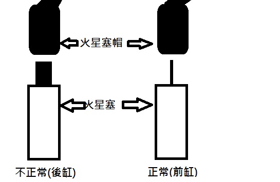

發現左邊(後缸)的火星塞與火星塞帽分家了
而且怎麼也沒辦法固定
那種分家與一般火星塞跟火星塞帽拆解的很不一樣

火星塞帽套內的銅扣跑出來了是嗎?
把它夾住拉掉,並換上新的火星塞帽套就可以了,
裝好帽套後先插入火星塞靠近車台試點火,如果有看到電流打出來,
就可以將火星塞裝回缸頭插上帽套~
如果不會試點火就請會的車友幫忙一下,或是到車行去吧,這樣比較安全.

緊急應變方法很簡單!!
直接拔掉火星塞帽蓋,反正都壞了就丟了吧(丟垃圾桶喔XD)
導線直接插在火星塞小端電極,發動騎去買新的火星塞帽蓋!!
就這麼簡單!!
P.S.....導線不夠長這招也沒用!!
