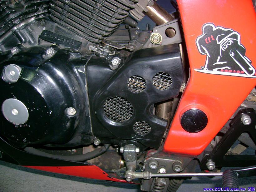

練車時候摔斷了= =
不太知道叫什麼名子
就是
排檔桿~前面那段
應該說是接住排檔齒輪跟排檔桿那個 座
今天摔車~那個魚眼軸吧(亂取的) 那邊接排檔桿那裏斷裂
我想問~那個怎稱呼
以前騎雲豹的時候那邊也只有摔歪還沒碰到摔斷過~結果因為這樣練車提早下課...
摔車被排檔桿壓斷的
如果這算常常要修的話~是否有別種替代品 而不需在上網買整組左腳踏然後在拆那顆下來= =
這樣也浪費資源
謝謝噢!!!
附上照片比較清楚

你可使用魚眼軸承....
不貴且可減少入排檔間隙

那~~可否請問一下
如果要買這魚眼成軸
有沒有那個鎖魚眼軸承桿子的牙的規格= =

原來
如果我沒搞錯的話,那個魚眼軸承的規格應該是PHS(內牙) M6,記得要買正、反牙各一。

发表于 2011-3-14 21:54:59 | 显示全部楼层
也可以用焊的啦~~
我之前去練車也是斷那邊~~
剛好場地有車友在那邊工作~~
就借了電龜幫我焊起來~~
還滿堅固的~~之後從高雄騎回台中都沒再斷~~orz

 楼主| 发表于 2011-3-14 22:20:28 | 显示全部楼层
回覆 aa292960 的文章
這大頭照...你是那天騎NSR那位朋友嗎?
很簡單...那邊硬把他固定起來~用電火布+鐵線綁
還能換檔勒...
超妙的XD
後來拿我社長換下來舊的替代上去了
只是想說原本摔斷軸承柱的那個自己把他修好

NHS...說的也是,我好像是得了失心瘋兩個都買PHS
搞的我現在有點後悔
請問有人知道PHS那個給油口怎麼灌油進去嗎?

請問原廠的叫不到了嗎?
发表于 2011-3-14 23:20:27 | 显示全部楼层
本文章最後由 fwa0517 於 2011-3-14 23:45 編輯
回覆 dada760704 的文章
3KW-X1811-00
可以叫叫看啊~~
圖片是n年前的備料~~XD
发表于 2011-3-14 23:36:56 | 显示全部楼层
老王說公司斷料了,其他網拍好像還有

回覆 funnydaddy 的文章
焊起來可以啊~~
因為我斷的方式~~基本上是改魚眼軸承的前置步驟~~
齊平切斷的~~SO~~
車友幫我沿著邊邊焊~~
沒焊到軸承~~所以還是可以動~~
但那是因為當時要這樣處理~~
如果你已經回家了,建議可以直接改魚眼軸承~~
可以參考豬豬大的網拍~~

回覆 fwa0517 的文章
喔喔~原來如此
豬豬大的我有看過了
不過好像是改成L型的魚眼軸承
因為我斷的剛剛好是軸柱的正中間...
所以...只能改掉了
改掉也好啦...以後再摔斷就可以換那顆就好

原廠變速踏板總成那兩個活動的關節部分(我實在不知道它叫什麼名稱,感覺也不像軸承)真的很不耐用,新品騎沒幾公里、也沒淋雨,它就鬆鬆的了。
雖然我也還有原廠備料,可是等到車上那組我受不了的時候,也打算來換魚眼軸承。
发表于 2011-3-15 07:12:01 | 显示全部楼层
luca 發表於 2011-3-15 01:30
原廠變速踏板總成那兩個活動的關節部分(我實在不知道它叫什麼名稱,感覺也不像軸承)真的很不耐用,新品騎 ...
那叫和尚頭..塞進去組裝而已...
使用久了..間隙越來越大之後...偶爾還會掉出來滴....
改魚眼之後入檔明顯..
從此以後..考試100分..把妹無往不利滴...

請問鎖魚眼軸承中間的那根鐵桿有得買嗎?換成魚眼軸承後跟原廠長度比較,發現大概比原來多了2公分左右,裝上去那個鎖換擋軸心的長方形會呈現 / 而不是 l
