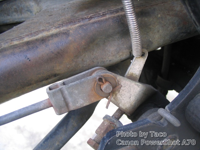

前幾天就有發現,踩後煞時有時候會聽到 "寇" 的一聲,當時認為應該是牽力桿螺絲鬆了
但因為狀況輕微、後煞踩不大、這幾天也不常騎,尤其是螺絲上有叉銷啊!
於是不小心就把它忘了~

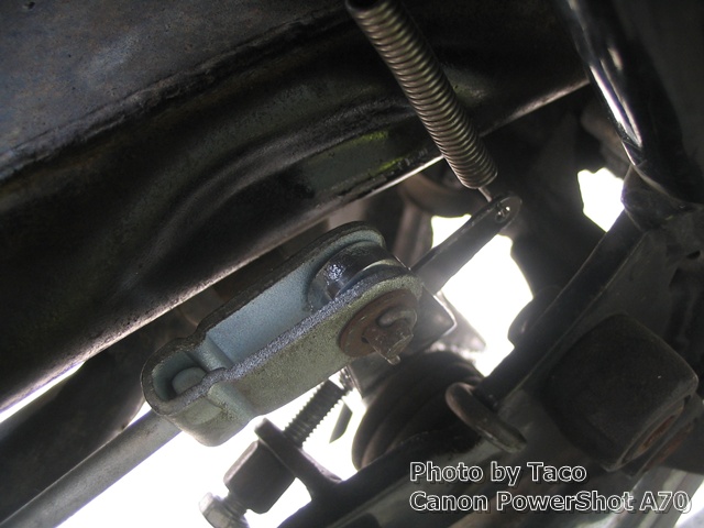

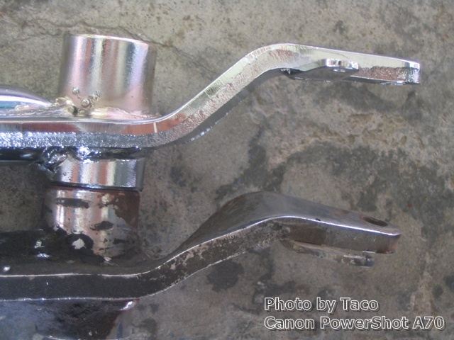

這是路上撿回來的零件,缺了什麼?
一顆M8螺帽.....................(還有叉銷跑哪去了>_<".............)

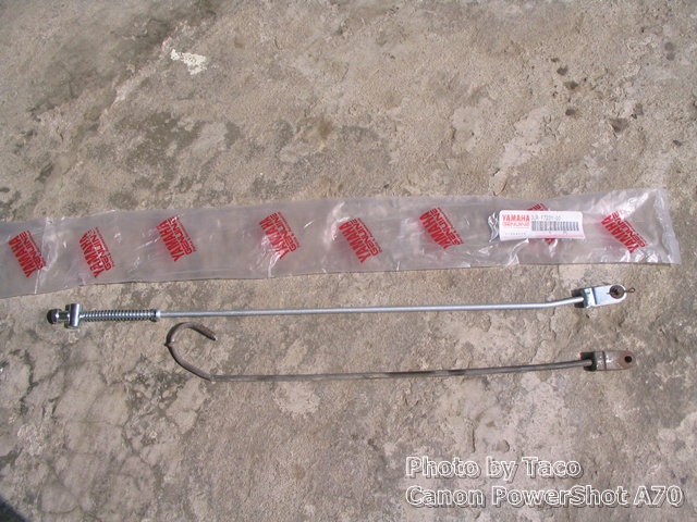

失去牽力桿牽引後,整個後煞拉桿和後煞車盤,在踩煞車時隨著哈姆轉動,整跟凹了過去
最後凹斷,在紅綠燈前棒了一聲

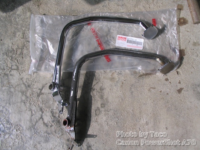

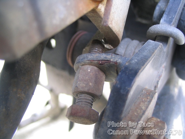

被拉彎的煞車踩桿,把調整螺絲鎖點也凹彎了
煞車踩桿也幾乎卡到後搖臂,彈簧是已經磨到了
新舊拉桿比一比

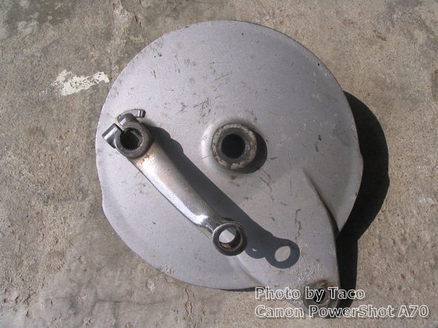

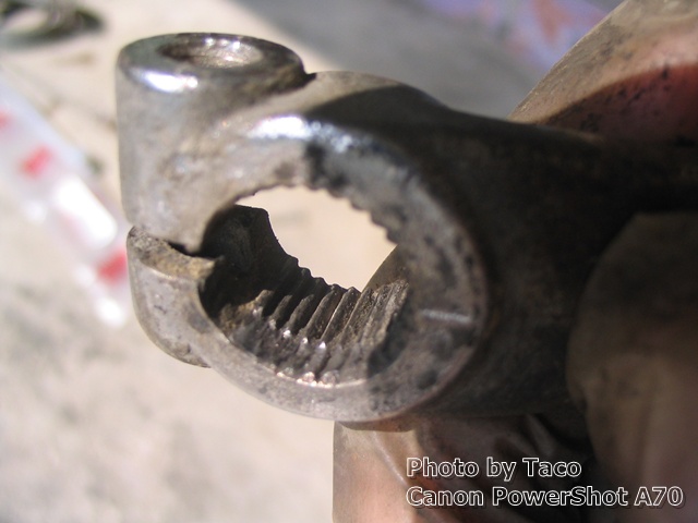

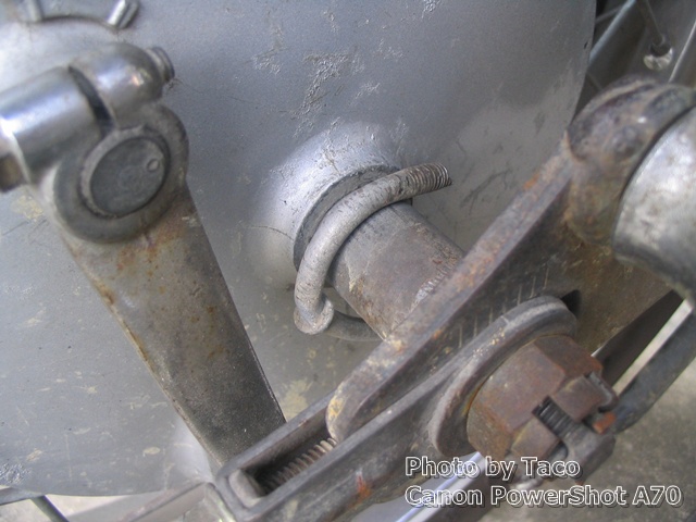

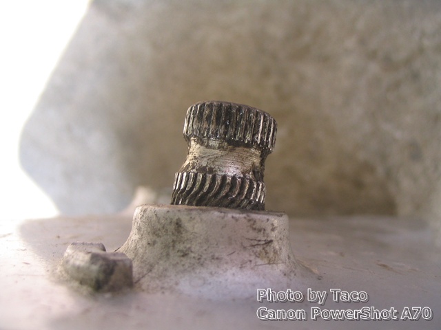

凸輪軸臂桿(手冊就這麼寫)的角度也一整個不正常
凸輪軸歪了,螺紋也斜了一邊,本來打算兩個都換掉的,但彎掉的軸打不出來,必須用砂輪機鋸
有點懶,而且拆下從重新試裝後,並不太影響作動,於是裝正後保留繼續使用
凸輪軸臂桿螺紋

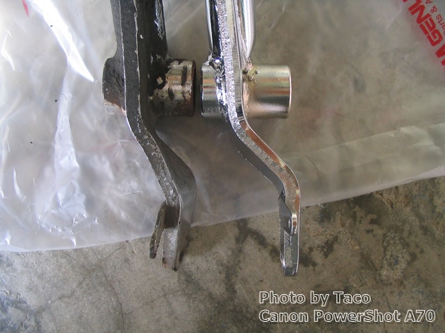

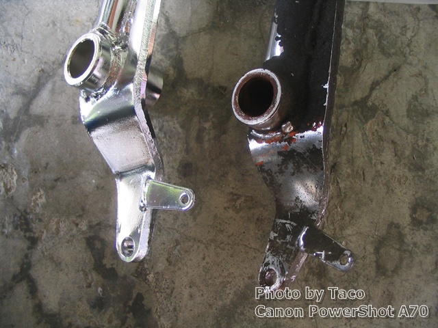

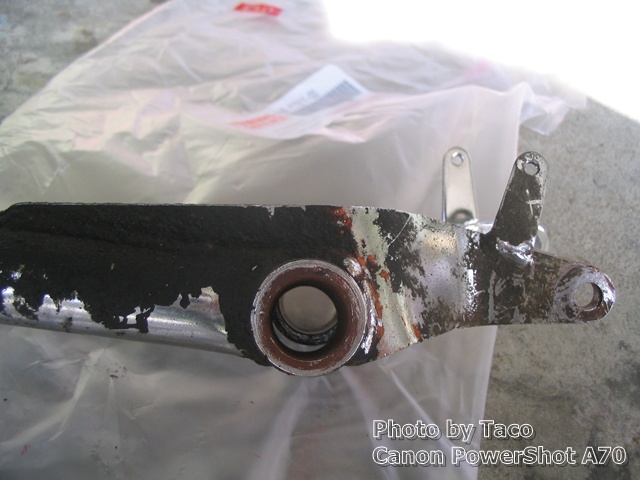

新舊踏桿比一比
請看這兩根在斜面上角度的不同
一開始我還妄想能把它敲正咧~
硍,這什麼材質? 硬梆梆滴.......................

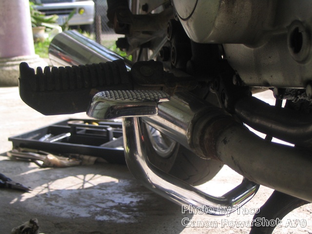

換上新的,踏桿又與遙臂保持安全距離了
至於調整螺絲鎖點,我盡可能的敲,就只能這樣了...
至少頂得到,這邊不太受力磨損應該也還好,而且可以調整,用個5年10年我看也沒問題...
bling bling~~亮晶晶的新踏桿~以前怎麼推都沒這麼亮!
靠..........我寧願繼續用舊品
這東西的價錢比起手冊價是漲了一倍:Q   (跟零件中心拿的價錢...)

還是沒看懂是哪顆螺絲噴了
SORRY
发表于 2010-11-25 14:55:41 | 显示全部楼层
回應 11# num988 的文章
第一張圖阿........
煞車拉桿尾端的断裂處~圖一的左邊
還有固定拉桿~(圖一的中間)的那科橫向的羅斯的羅帽~~圖一的右邊:D
 楼主| 发表于 2010-11-26 09:59:25 | 显示全部楼层
原文由 num988 於 2010-11-24 17:45 發表
其實我看完再看了一次
還是沒看懂是哪顆螺絲噴了
SORRY
右下角那個鎖點的 (被"by" 遮住的那個洞...)
對應的螺絲
是右邊那一顆,這顆螺絲由內向外,螺帽鎖上後螺絲上有動可以插叉銷
