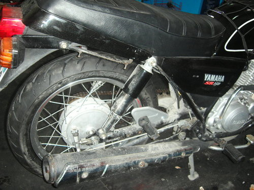

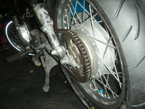

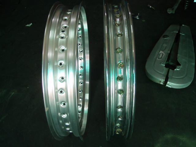

小弟的車月初也才剛搞完後輪
我是用康適達2.5 + BT39 120/80/17 胎

原文由 l005608 於 2010-11-23 12:02 發表
後輪可以塞2.5框加120/80/17的胎喔 ~
鏈條跟搖避都會小磨 , 不過塞個小墊片可以解決了
至於3.0的可能會緊繃到爆炸 ~
小弟的車月初也才剛搞完後輪
我是用康適達2.5 + BT39 120/80/17 胎 ...
敢問一下黑熊大 你的BT39 120/80/17 輪胎右邊會摩到搖臂嗎?
我的會呢 我也是裝一樣的 也是原廠搖臂 框應該也是一樣 康適達2.5
发表于 2010-11-24 09:48:23 | 显示全部楼层
回應 9# 芭樂郁 的文章
我不是黑熊大啦~
叫我黑熊小弟就好了~
應該是左邊會磨到
我除了套桶之外
我還左右各墊了一個2mm的墊片
還是會小磨 , 不過那影響不大 ~
