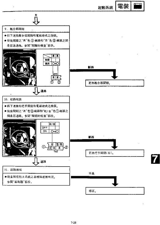

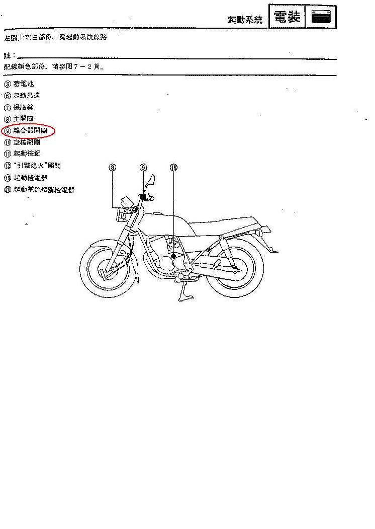

发表于 2010-12-4 08:46:44 | 显示全部楼层
回應 1# roberto7411 的文章
在這份資料裡面有相關資訊   YAMAHA SR150 SERVICE BOOK   若不清楚可以在本站搜索
找到更多的訊息.....
[ 文章最後由 johnny829 於 2010-12-4 08:47 編輯 ]
相關位置及名稱
相關位置及名稱
檢修方案
檢修方案
