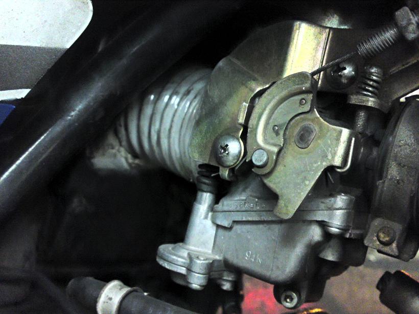

前一陣子個人改了CVK 26~
自己改的人也許都會發現~進器歧管離圓廠空濾都有一段落差~
甚至不在直線上~~~
當時就退而求其次暫時裝了香菇頭~
但是我巡航的轉數大約五~六千轉~
那個轉數的吸氣聲真是讓我感到無敵厭煩的.....
於是又牽到了車行請人想辦法~花了一點點錢
以下是店家的妙點子~~
此為洗衣機的排水水管~~~可有角度的彎曲~~
口徑也夠大XD~~與化油器連接的地方是用速立康黏住的
使用了兩個多月~效果還不錯~~
這個給改化油器又想接原廠空濾~但是又不想花太多錢的人參考~
发表于 2010-12-4 16:27:08 | 显示全部楼层
回應 1# tedseesea 的文章
耐用性幫大家追蹤一下~
因為這種水管的品質:
好的很好~爛的很爛......
发表于 2010-12-4 17:04:22 | 显示全部楼层
用黏的,拆裝不會很麻煩嗎
发表于 2010-12-4 18:41:42 | 显示全部楼层
建國市場有賣鋁質的!!
 楼主| 发表于 2010-12-4 19:47:10 | 显示全部楼层
回應 3# azincc 的文章
接化油器那端還是用束環固定阿.....
拆裝怎麼會麻煩!~~~
破掉的話再換鋁質的~~科科
发表于 2010-12-4 20:23:16 | 显示全部楼层
回應 5# tedseesea 的文章
可以裝人家用在渦輪增壓上的藍色矽膠管
发表于 2010-12-5 01:52:31 | 显示全部楼层
那一段管子的口徑跟長短(尤其是長短)似乎也會很影響性能
但是一時找不到相關文章了......

发表于 2010-12-5 02:31:25 | 显示全部楼层
我也是使用給汽車渦輪
口徑較大的矽膠管~~~

 楼主| 发表于 2010-12-5 11:51:24 | 显示全部楼层
回應 9# qoo84492971 的文章
我原本也是這樣做~
但是因為聲音太吵所以才作罷...

 楼主| 发表于 2010-12-20 00:00:28 | 显示全部楼层
回應 16# swda183399 的文章
你要問的是進氣孔吧~
就裝在原廠的空濾箱阿~
方法就是用軟管~
可以用我那種洗衣機的排水管(keyking大說有鋁質的)
也可以用汽車改渦輪用的藍色矽膠軟管~(from jason大)
接黑箱那端可以擴孔到跟軟管一般粗~再用速立康加工黏上去
大概就這樣拉~
主要是我討厭芭樂很吵...吵自己~
主要以安靜為主囉~加速感難免少了一些~
发表于 2011-1-16 08:20:33 | 显示全部楼层
我的CVK26志X老闆是幫我用很厚的灰色塑膠水管接原廠空濾~目前半年多了OK的很!!

 楼主| 发表于 2011-6-25 17:57:56 | 显示全部楼层
至今已經過了十個月了喔~~~
安然無事~~
