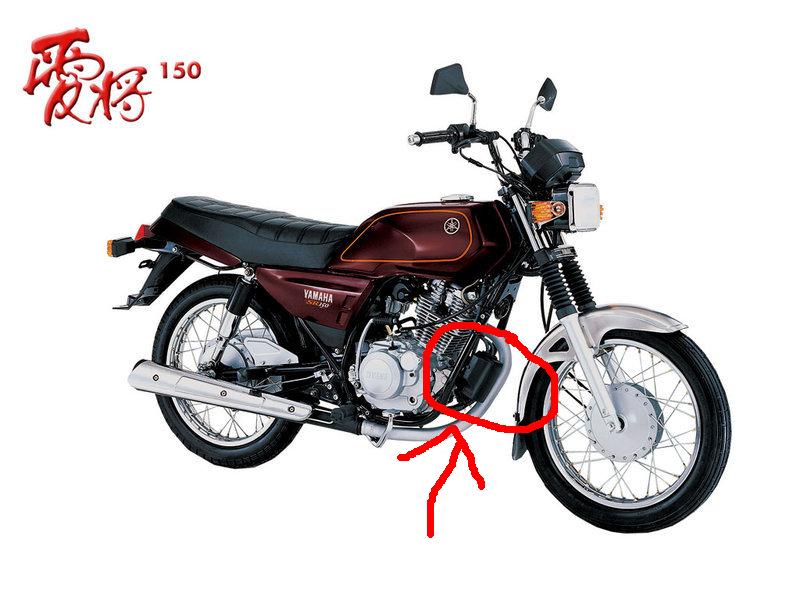

各位...
最近仔細看車子才發現我的車沒有圖片中紅色框框的這個東西
請問各位知道這個黑色的箱子是要做甚麼的?
我買的中古車是沒有這個黑色的東西...不知道少了他...會不會有影響?
要裝的話... 不知道怎麼用呢?

嚴格來說對環境有影響,那是一種環保裝置回收廢氣用的
发表于 2010-12-13 22:37:04 | 显示全部楼层

那個鐵盒是啥東東~~我不知道~~我車上沒那玩意~連架子都沒有~~那是啥啊??(疑惑....
環保裝置,有跟沒有是一樣,1期車上沒有。
发表于 2010-12-14 02:45:16 | 显示全部楼层
原文由 685259 於 2010-12-14 01:41 發表
那是蒸發油氣控制系統裡面的活性碳罐,有跟沒有是有差的!

是環保裝置沒錯!不過不是鐵的他是塑膠的外蓋,裡面是一個長方體的東西。

油氣回收吧~
因為油出去一定要有等量的空氣交換,不然油會出不來
以前最簡單的是直接通大氣,但會造成污染及油料的揮發浪費,於是多了個活性碳罐
我之前有段時間是把他拆掉,但後來覺得影響似乎爆小,又裝了回去
尤其是我站在車旁"疑似"有聞到汽油未會讓我不太爽

我的車買中古的也是買來就拆掉沒有了,但是感覺不出有什麼壞處。
個人是覺得只要平常有好好保養車子的話,其實很容易發現,馬路上多的是別人車比你新但是排出來給你聞的廢氣遠比你自己的車排出來的廢棄要臭多了,甚至許多人騎著遠遠看就覺得騎腳踏車都比他強的半廢棄車輛在路上「奔馳」......

這位大大說的剛好跟我上星期問修車師傅回答的一樣
裡面是碳粉.不過使用一段時間後(如無定期更換)裡面可能會產生變化.或硬質化.
反而會造成進入油箱空氣阻塞.
拆掉影響不大.比較大的麻煩是倒車時(管路如無封閉起來)汽油有可能漏出來
正常行駛使用下是無大礙的...
不過如果行進中搞到倒車狀態. 不知會不會因為汽油流出跟火花產生反應而發生自爆阿! 呵呵
