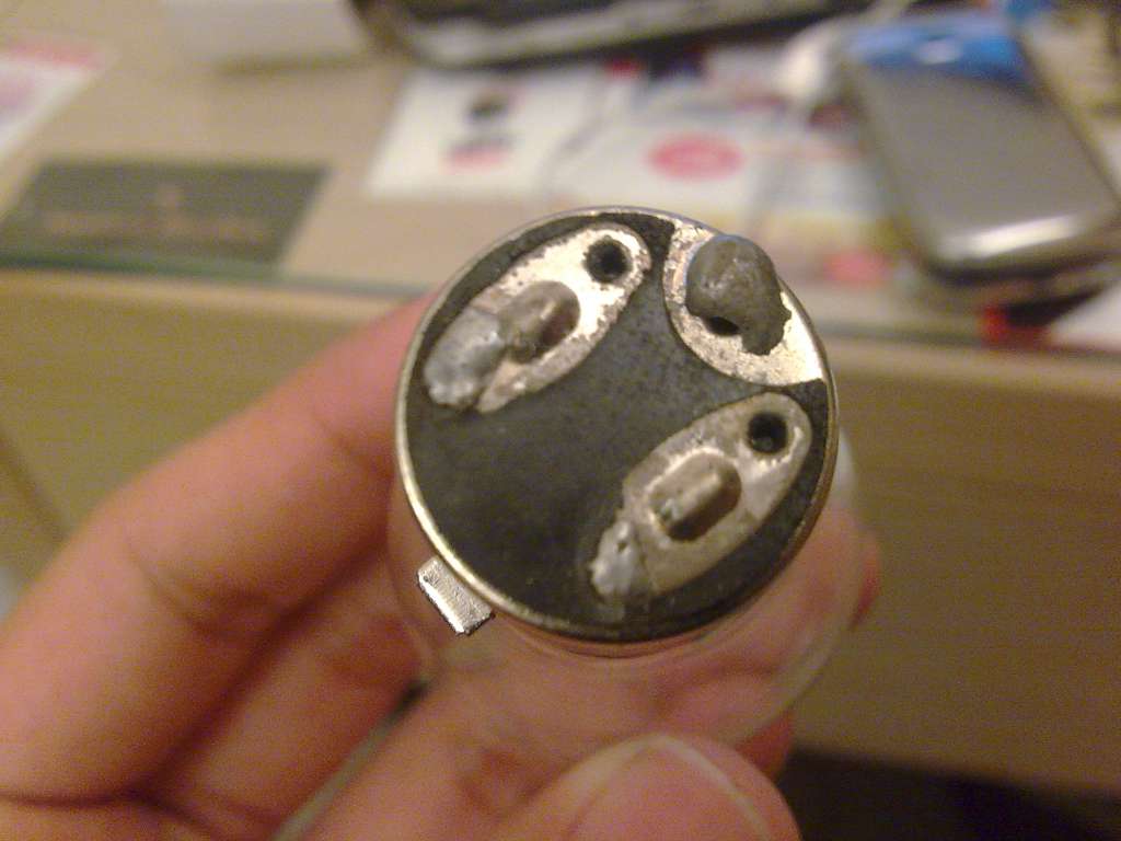

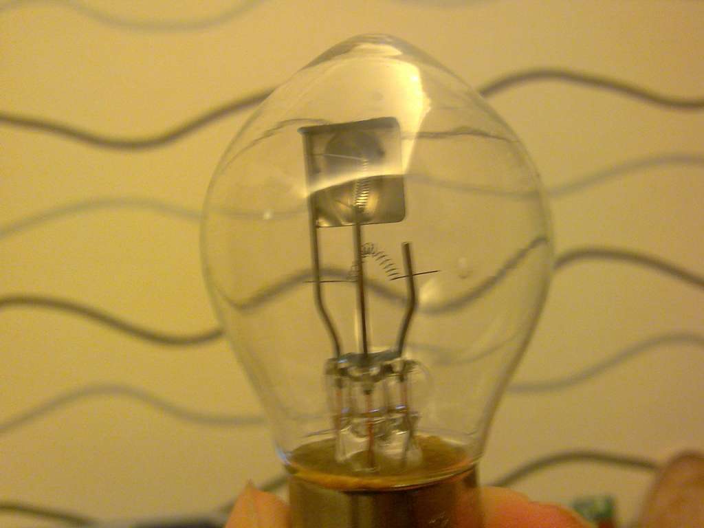

 楼主| 发表于 2010-12-25 22:04:32 | 显示全部楼层
回應 15# eyesman 的文章
北科八德路旁邊一家機車材料行
我今年初大燈燒掉在那邊買過東亞的兩顆
這次我去她不是給我東亞的
我就問他說沒有好一點的嗎? 她回答我說之前還有賣東亞的 不過東亞停產了
我現在車上這顆進燈光型有點跑掉的 遠燈反而不錯~
不過我不知道是哪家做的  忘記看
還沒用過已經有點破了...
還沒用過已經有點破了...
