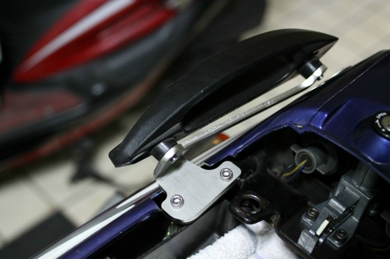

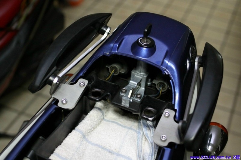

還記得若干年前,看到台中某N大大的FZ2照片,心想:那個後扶手真是可愛阿!
找了好久的資料,終於找到那個原來是SUZUKI星艦的後扶手。
因為不知道某N大大是怎麼弄的,所以只好自己想辦法土砲把它裝上車。

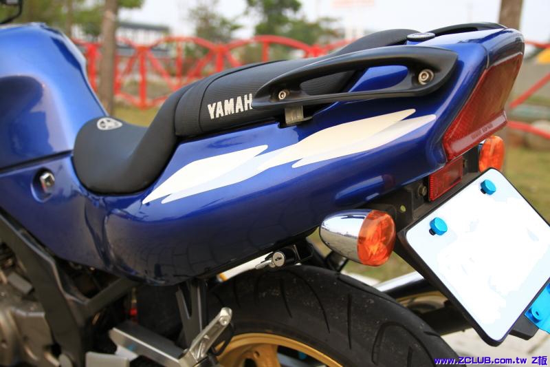

由於FZ2車台上沒有直接對應星艦後扶手的鎖點,所以只好在尾燈旁邊那個支架上,焊上螺帽。
前面的鎖點則是利用振宇五金買的角鐵,凹出一個角度,就硬上了。
而且還必須把側蓋挖洞,這樣才能鎖螺絲。
因為真的很土砲,所以後來每當有車友問我怎麼裝的,我都說不建議裝。

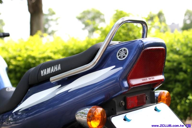

前陣子突然想改變一下風格,所以就把星艦後扶手拆了,裝回原廠樣式的不鏽鋼後扶手。
可是最近心裡又癢癢的,覺得對不起那個星艦後扶手,畢竟裝在車上那麼多年了,也是有感情的。
於是量了好久的尺寸,終於幫它做了一個可以直上的支架,而且還是用304不鏽鋼來做。
喔喔喔,這樣以後就可以看心情來換後扶手了,讚!

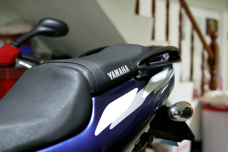

那我也來分享一下我的改星艦125的後扶手~
這組是數年前在網拍上買的,當時量產的好像也是板上的神人,
只是年代久遠我也記不得是誰了,
這組的支撐力點還蠻夠的

发表于 2011-1-16 21:52:34 | 显示全部楼层
通常撐不住移車的重量的
都是後扶手的鎖點而不是扶手...
正解!^^  发表于 2011-1-17 01:38
