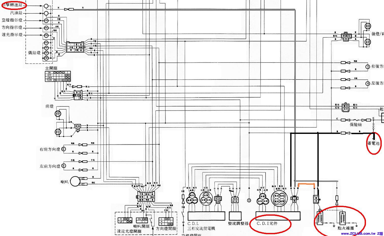

发表于 2011-1-27 00:52:45 | 显示全部楼层
本文章最後由 fbi66615 於 2011-1-27 00:57 編輯
tw00094717 發表於 2011-1-27 00:26
唉......跟以前不一樣了
黑色線接地 看有沒有和電瓶相通
灰色線信號 看有沒有和轉速信號相通
橘色正電 看有沒有接好
這不算電路圖 只是接線圖
不會很難懂
修車要用想的 網路上問不出個鳥來
要嘛動手當大大 不然花錢當大爺
有問題再問我
版上人都很好的
只是都要注意網路禮貌
大家沒義務回答你
會回答你只是剛好比較閒比較無聊
兩缸都沒跳火 那就很難是點火線圈
除非兩個都壞了
一定是兩個點火共同的源頭
負電 看有沒有和電瓶負相導通
正電看有沒有和CDI相通
如果沒有 那就是信號的問題
請查轉速信號
都幫你標好了不要那麼懶
都幫你標好了不要那麼懶
