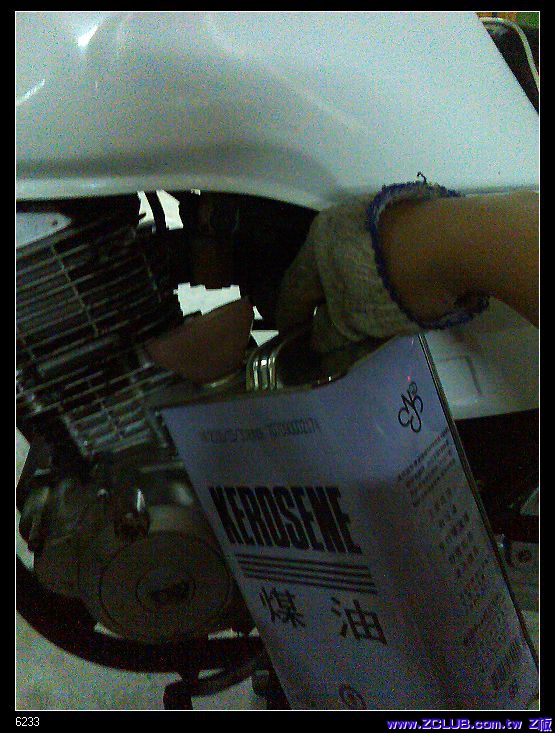

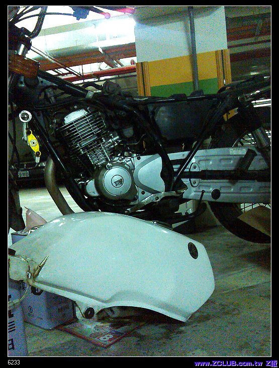

因為備用油在緊急關頭用不上的關係....所以萌起了清理油箱的念頭...
想說從加油孔 直接將髒東西到出來..
結果就自己試試看拆油箱
就是這樣開啟了...亂拆的下午

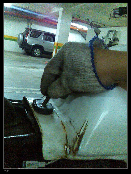

先將油洩掉..後來發現...其實可以直接下油箱...不一定要漏
將油裝好 等下再倒回去

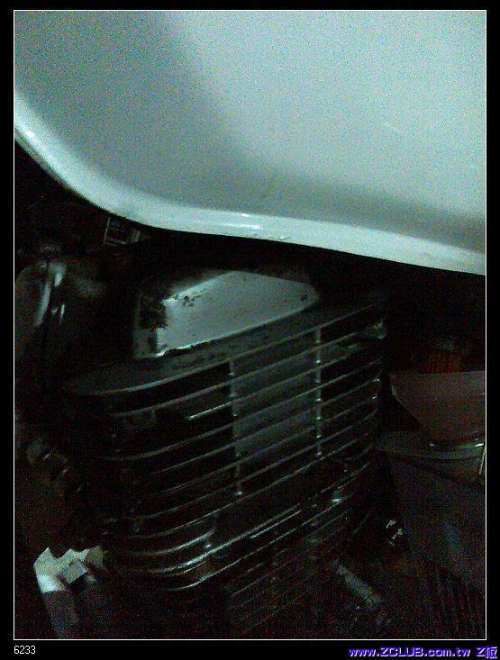

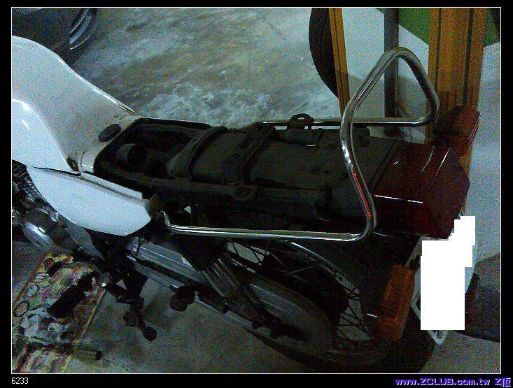

褻玩油...就下坐墊...很簡單...拿10mm t把 就可以
褲子脫好了...

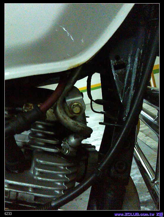

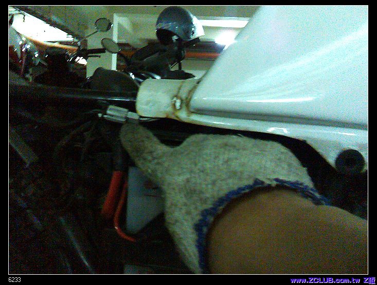

這本來是要拆廢氣碳管的...不過我沒有碳罐 就免了:p
拔掉油桶感應線
拆掉螺帽就ok了!

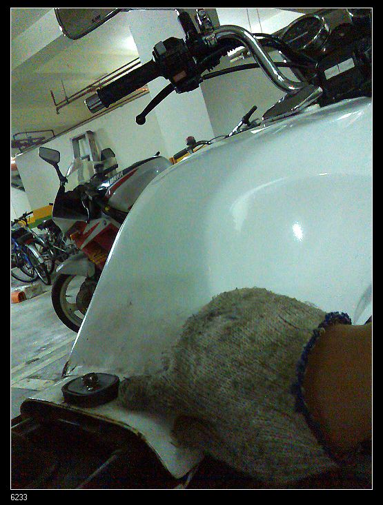

準備倒油....
搞了老半天....發現這樣是行不通的
因為鐵鏽和剩下的油水 出不來啊....哈哈
因為加油孔是有隔著一層的...
結果是...將整個油箱到過來瘋狂左右亂搖
搞了20min才將油弄出來(剩下百分之五沒辦法)
至於鐵鏽 和其他的髒東西...
還是一樣....繼續沉入油箱的黑暗處
建議要清油路和油箱的朋友們....
要拆油杯....
這樣才能比較完整地洩油
並且風乾整個油箱...這樣也能徹底...拔水
原來...diy 還真的很累...也不一定有..笑.....
這次的教訓就是...對於沒給有這個問題沒有徹底了解...
其實...備用油沒辦法給油的最大原因就是...
油杯內的出油管被髒東西堵著.
如果不要拆的話...最簡單的做法就是拿氣槍清理...
方法很簡單...將槍頭對準油杯的管子, 逆向將氣灌進去油箱
這樣就會打通 油杯的[任堵二脈] 將髒東西 噴回到 油箱內.
這個方法短期內 是ok的...哈哈
