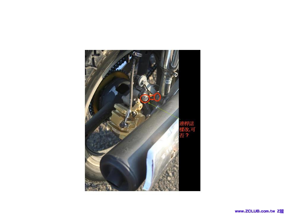

[問題] 這樣改好嘛?

 楼主| 发表于 2011-2-12 19:58:32 | 显示全部楼层
RE: 這樣改好嘛?
回覆 rvboy 的文章
抱歉借用您的相片說明
如有不妥,煩告知

回覆 黑曼巴 的文章
我跟樂咖大大的感覺差不多,改fzr前後腳騎乘時沒有太大的差異,但是牽車時,感覺還蠻重的,另外一點,牽力桿的固定方式,盡量保持與輪胎轉動方向平行,牽力桿短影響不大,牽力桿長的狀態下,如果長距離重煞或急煞時,容易造成卡鉗座與牽力桿鎖在一起的那個鎖點受到不是來自於前後方的力而斷裂或扭曲(股煞與碟煞都一樣),只要不違反這個原則,固定方式就看個人的創意囉^^

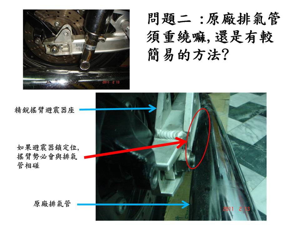

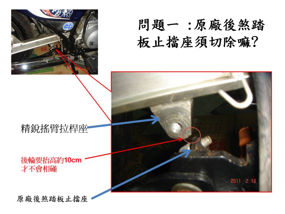

 楼主| 发表于 2011-2-13 16:55:37 | 显示全部楼层
回覆 rvboy 的文章
急! 急!
又要打打擾您
下午,把後總成裝上碰上2個問題,如附件!
該如何解決?您裝後搖臂有碰到相同的問題?
感恩
发表于 2011-2-13 17:27:16 | 显示全部楼层
回覆 黑曼巴 的文章
我裝的時候,原廠後煞止擋座沒有切掉,我用ˋ原廠後避震,不會碰到(差ㄧ點點),如果用比原場後避震還長的後避震,那個地方就會碰到,另外管子的問題,裝的時候在弔架的地方墊墊片把管子往外墊或是用改裝管,就不會相碰了,只是要調鏈條時會有一點點檔到
 楼主| 发表于 2011-2-13 17:38:06 | 显示全部楼层
回覆 rvboy 的文章
那您的後搖臂有拉桿鎖點嘛?還是位置不一樣?
我的是會檔到後煞的支撐柱~~切~ 檔板到是沒切~  发表于 2011-2-13 20:54
发表于 2011-2-13 19:41:40 | 显示全部楼层
回覆 黑曼巴 的文章
鎖點還在,位置一樣阿,原廠後煞止擋座沒有切掉,我用原廠後避震,不會跟拉桿鎖點
碰到(差ㄧ點點)
