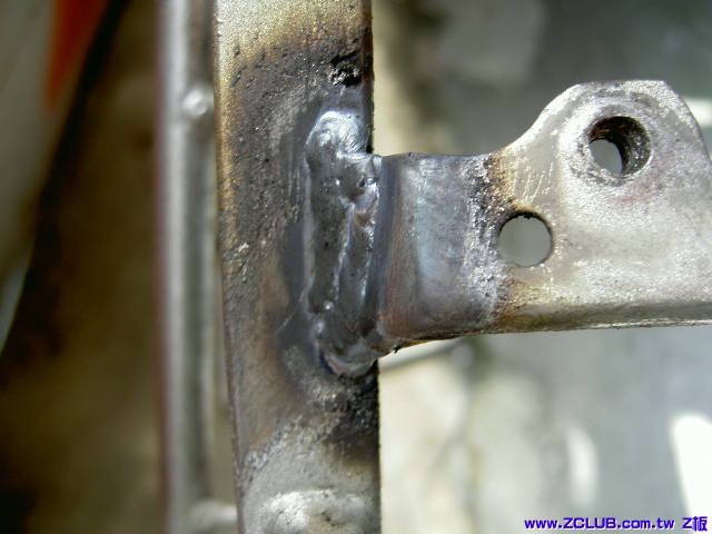

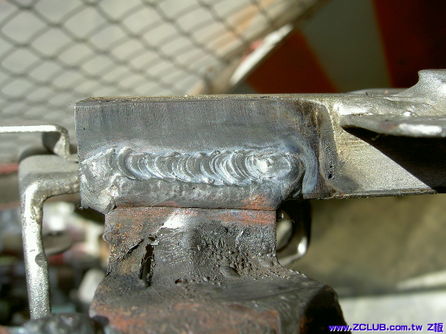

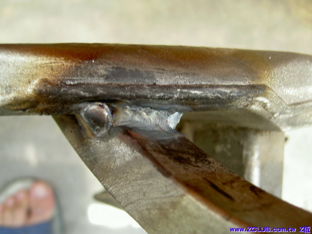

而我這次送的工件是車台的一些補強
和我切下殺肉車的置物箱架 焊到我的車台上
(這意謂我要切兩台車的置物箱架對調....很靠北的工程,切壞掉會很幹....)
燒焊的功夫大家就看看吧!!個人是很能接受這樣的焊點...對我來說算是漂亮
副車台焊點

後椅墊焊點
後椅墊焊點
置物箱焊點
置物箱焊點

发表于 2011-2-27 13:58:50 | 显示全部楼层
第三張悍的很不錯
是呀!其他地方也焊得不錯..只是照片沒拍好  发表于 2011-2-27 14:32
